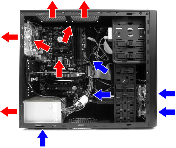

přední otvory myslím něco jako tohle PC CASE , ze předu vidíš do počítače, ale moc se v tom osobně neviznám zdálo se mi že takhle by se to lépe provzdušovalo, jak poradíš jinou a trošku mi řekneš jak to funguje tak tě beru za slovo
Funguje to takhle u všech stejně někde to nasává předem jinde z boku je to jedno co vemeš.
takže by bylo fajn mít ve předu ty díry jo? a dal by se i dopředu nějáký větráček jako tenhle větráček ???
M-POL mi psal co vyměnit tak to viměním kromě zdroje a takhle case vypadá dobře že ďury ve předu i na boku PC CASE
Píšu že ďoury jsou dneska u všech case vepředu (z boku), některá case má už komplet fan vepředu i vzádu jinde musíš dokoupit ,ta co jsem postnul má fan vzádu a do předu se daj dát dva když je dokoupíš.Jo ta je ok jestli se ti líbí ta CM....to si chceš nechat ten zdroj cos postnul v úvodu jo?Tak to děláš chybu.
