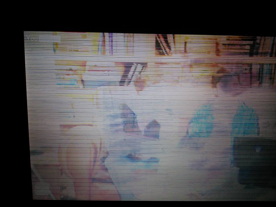

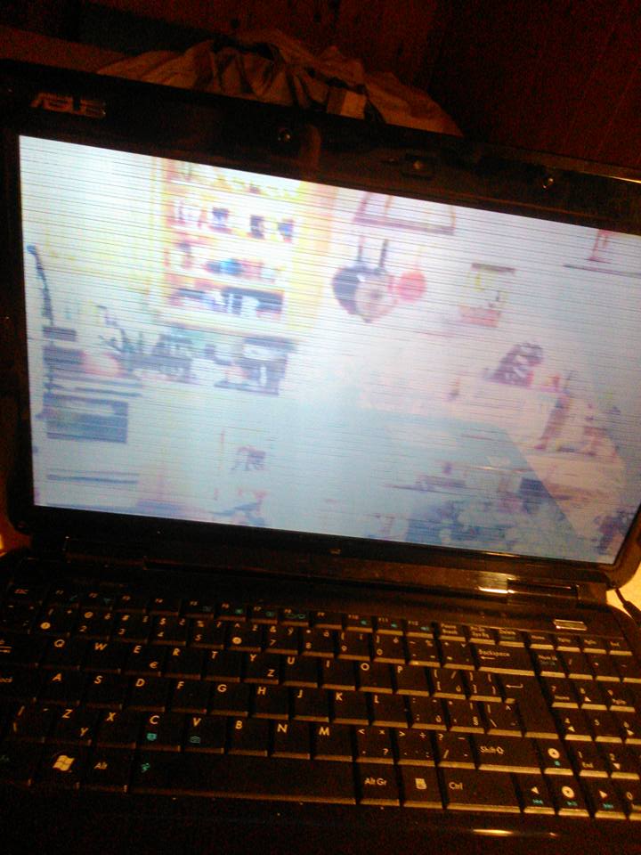

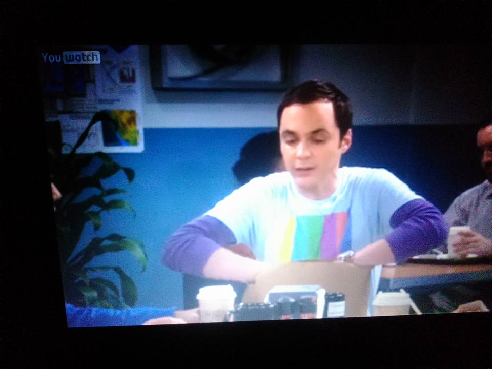

Dobrý den. Momentálně jsem v krizi , kdy si nemůžu koupit nový notebook z důvodu zprostředkovaní z osobních důvodů. Par věcí co by jsem vám k tomu mohl říci to , že je to ASUS (2. Jádro) což více mi příjde nepodstatné. Monitor funguje a po dlouhém manipulování s monitorem notebooku na chvíli jde v pohodě. Zde bude doložena i fotka kde vše bude popsáno, jak vše pracuje. Monitor se posekává a čáry se stahují dolů a zpět nahoru. Tenhle proces se objevuje často. 15.8 2015 tenhle problém nastal. Pokračoval až do 21.8 2015. Poté byla pauza a monitor fungoval v pohodě bez problému. Ale od 25.8 2015 vše začlo odznovu. Zde je doložen i jako podklad serialu The Big Bang Theory. Lze tam vidět zrnitý monitor i v pořádku po manipulací s monitorem.
Notebook už je poměrně dost starý a může být starý zhruba 3-4 roky. Tenhle problém stejný jsem párkrát zaostřil že mají i ostatní lidé někteří co jsem si četl ale odpověď se jím nedostala. Bylo to možná i z důvodu že to nedostatečně popsali a zde mate i foto. Cením si každé rady co mi podáte. Foceno mobilem.

kablik sa da aj vymenit.

Ano,ale který : http://www.dily-notebooky.cz/ntb/eshop/26-1-LVDS-k abely-k-LCD/0/1/Asus

To se musí přímo z toho kablíku přečíst p/n.

To je zralý na servis.Zejména u starších modelů neručí výrobce za typ LCD a může mít i problém při n…

šak proto píšu přečíst part number přímo na kablíku. Blbý je, že se to musí kvůli tomu rozebrat, ale… poslední
