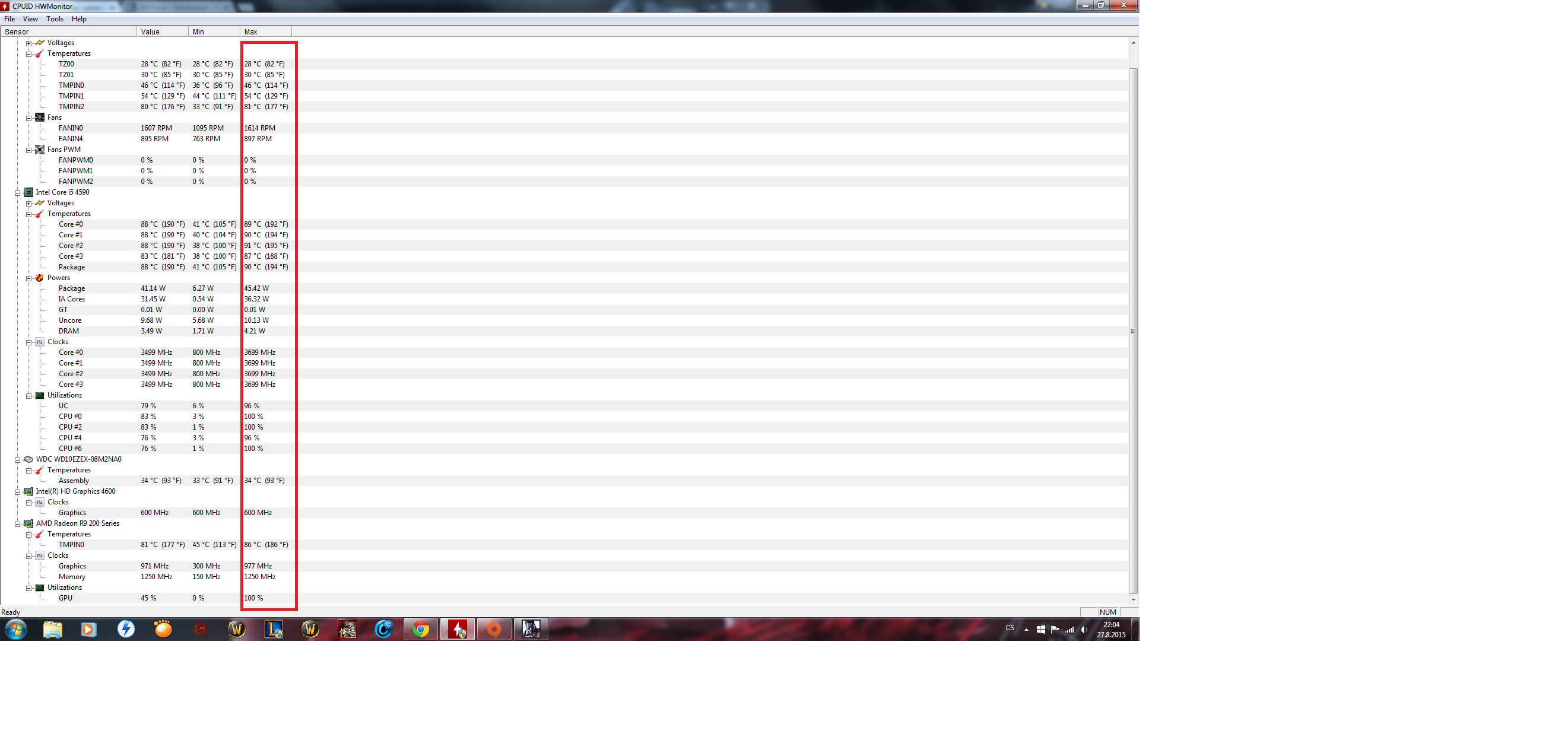

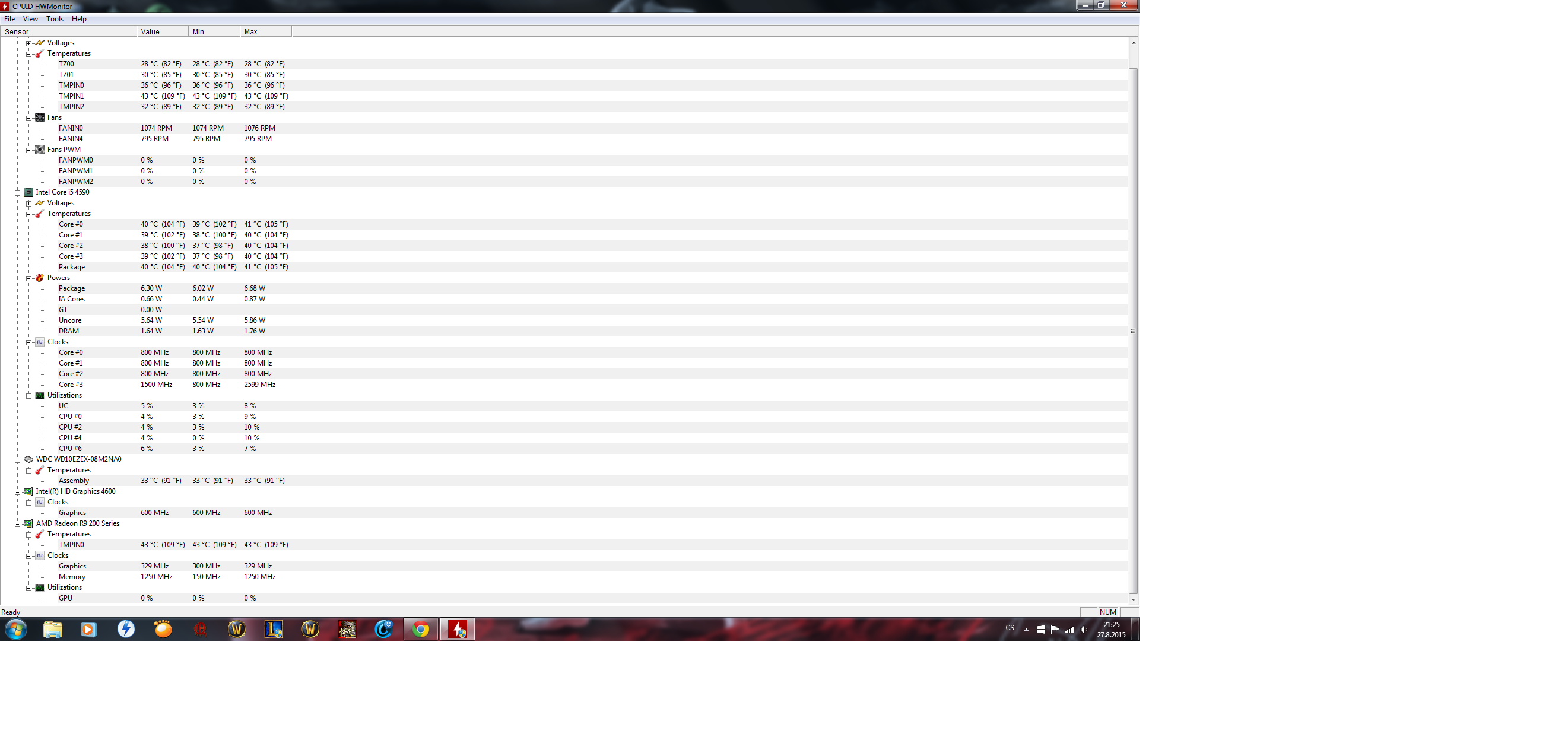

Dobrý pozdní večer , mám sestavu : http://www.czc.cz/ag6i2in7cciri8j705nt50h83b/sezna m . Mám jí asi 3/4 roku a poslední dobou se mi začíná celkem dost zahřívat , PC pravidelně vyfukuji od prachu 2x měsíčně . Měřil jsem teploty v klidu a při zátěži (BF4 Ultra při 1920x1080 po 15 min.) programem CPUID HWMonitor +pokojová teplota 30C což asi taky hraje velkou roli . Bojím se ,abych neodrovnal komponenty , když byla sestava uplně nová tak byly teploty cca o 20C menší. Chci se tedy zeptat na možné řešení (přemýšlel jsem také o vodním chlazení ,ale nevím zda-li to má cenu u této sestavy).

Chladič přidělán pořádně? Pasta nanešena? Je tam pouze tenká vrstva pasty?

No sem zvyklí na nižší teploty, ale vzhedem k teplotě místnosti je to ok, teda až na teplotu proceso…

Ale on má i5. To není normální, aby takhle topila. Takhle netopí ani pod boxákem.

Jasně taky s tím chladičem. Pro tazatele: skontroluj zda doléhá chladič procesoru, co pasta?

máme podkrovní pokoj a když venku byly ty 35C , tak doma bylo 36C a to ještě v 9 večer a to v noci v…

Ale i tak není normální, aby to mělo 90 stupňu a navíc pod tímhle chladičem.
