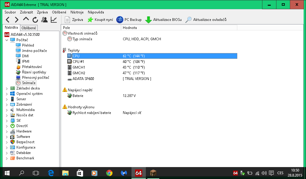

V tom programu se moc nevyznam.Stahnul jsem aida 64 extreme. Tady je screen teplot cpu atd. při hra…
The_Wolf_64 28.08.2015 12:45
The_Wolf_64
Nebude ten chladic z ty gpu az moc predimenzobanej pro ten procan?

Tak když ti to jde a teploty máš nižší, proč ne :-)
Ale všeobecně u notebooků procesor začíná cyklovat až někde za 85 stupni, u padesáti určitě ne. Takže buď ti ten program špatně měří, nebo je problém jinde. V čem to měříš? Zkus Aidu 64 a dej sem screen.
