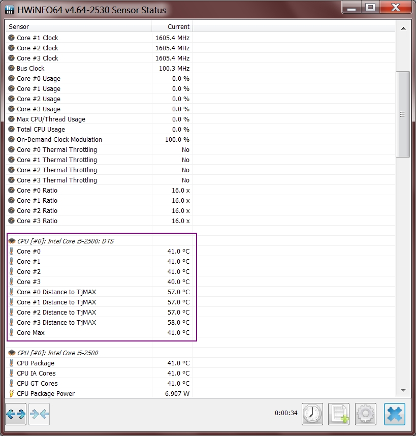

Zkus jiný software. Třeba HWInfo64 ti ukáže i kolik ti zbývá do TjMax: [23582-hwinfo64-jpg]
