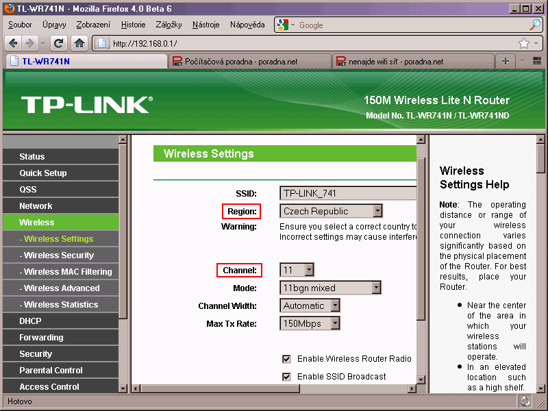

zkus umravnit wifi nastavením zabezpečení wifi v routeru napevno: security: wpa2, encryption: aes k…

klidně. v nastavení routeru jde ještě zmenit šířka wifipásma (channel width) na 20mhz, pokud je tam…

Tak jsem v notebooku vymazal pár zbytečných programů, nechal jsem ho projet antivirem a pak antivir vypnul, vyčistil jsem ho pomocí Advanced system care. V nastavení routeru jsem stáhl nový firmware, změnil zabezpečení routeru podle toho jak mi tu psal lední brtník, změnil channel na routeru, vyzkoušel jsem i jiný vstup routeru. Jiný Lan kabel použít nemohu, mám jenom jeden. Vyzkouším a pak vám napíšu, zatím díky moc...
