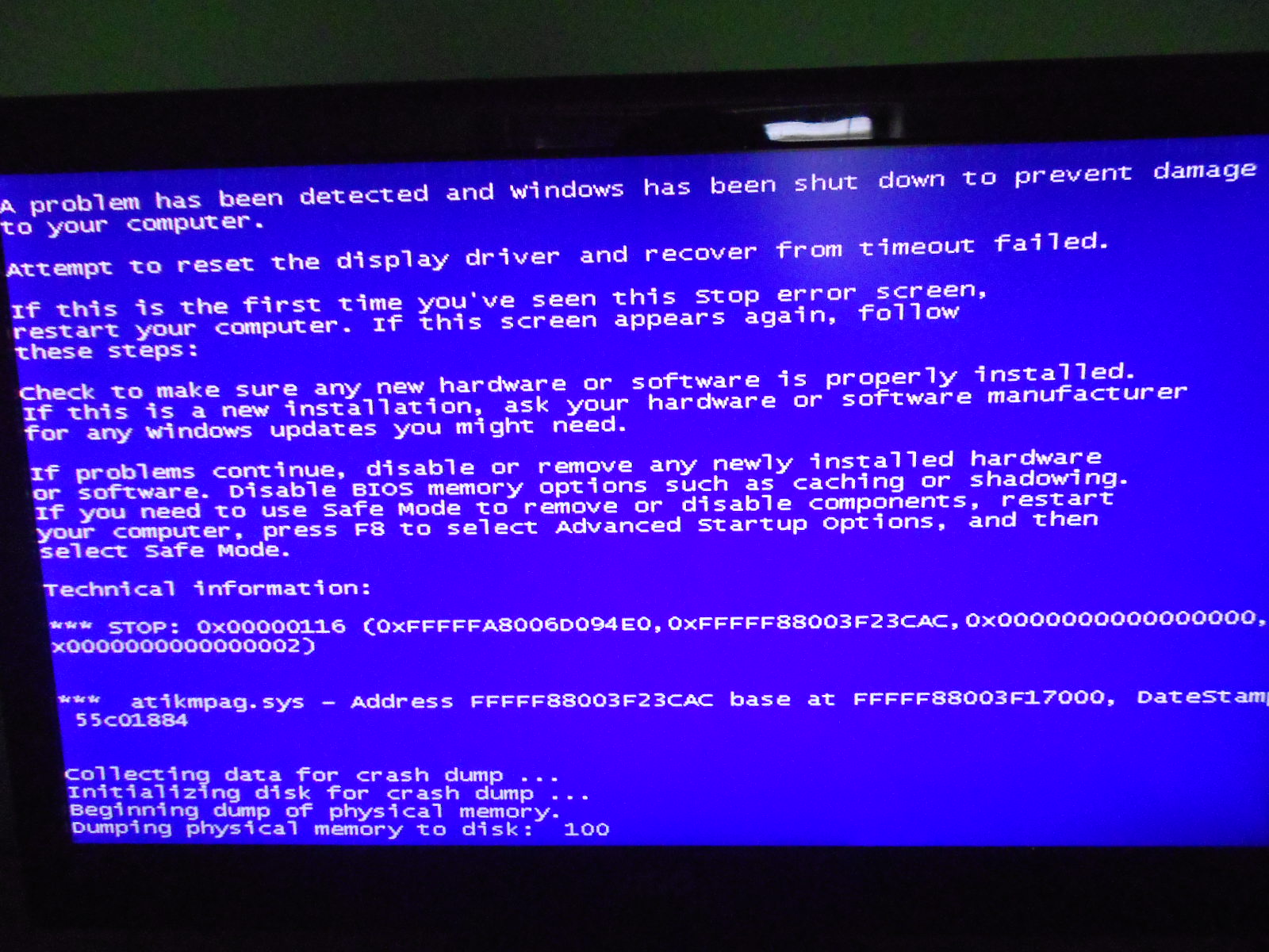

Tak napr. moze byt zdroj naprd alebo blbe ovladace tam mas alebo akykolvek iny HW problem na doske a…
MM.. 07.09.2015 17:55
nejaká rada čím začať ?
Erik P. 07.09.2015 18:03
Erik P.
Precitat si hodnoty u "+12V" na stitku zdroja, pozicat si iny lepsi na test. Rozmyslat jake ovladace…
MM.. 07.09.2015 18:08
fakt netuším všetko sa zdá byť OK ale zabudol som napísať že niekedy keď robím hocičo mi zčerná obra…
Erik P. 07.09.2015 19:19
Erik P.
To vidim uz aj z bsod ze to je ovladac grafiky, otazka je ale ze co si tam instaloval za ovladace (n…
MM.. 07.09.2015 19:21
Môže mať s tým niečo spoločné aj to že niektoré hry idú ??
Erik P. 08.09.2015 17:55
Erik P.
si na tom screenu přečti ten .sys to není bsod hry, ale vadně fungujícího ovladače. správný postup v…
lední brtník 08.09.2015 20:14
počítač mám asi 2 týždne dalo by sa to riešiť reklamáciou ?
Erik P. 08.09.2015 20:50
Erik P.
Ovladace tam instaloval kto a jake? Vyrobca?
MM.. 08.09.2015 20:52
ovladace instaloval ten kto mi ho v danom obchode skladal a ja som ich len cez uz nainstalovany soft…
Erik P. 08.09.2015 20:57
Erik P.
a ja som ich len cez uz nainstalovany software updatoval ako mi to radilo takže jsi je rozesral. re…
lední brtník 08.09.2015 21:12
rozesral ?? tak to som netušil že sa daju rozesrat tym ze ich updatujem na novsiu verziu
Erik P. 08.09.2015 21:16
Erik P.
Co si updatoval cim a jak? Preco si tam nieco updatoval? Dobre riesenie by bolo nainstalit tam cisty…
MM.. 08.09.2015 22:17
cez uz nainstalovany software updatoval ako mi to radilo takže rozesral. ostatně jak jinak bys nazv… poslední
lední brtník 08.09.2015 22:25
To vidim uz aj z bsod ze to je ovladac grafiky, otazka je ale ze co si tam instaloval za ovladace (nainstaluj spravne z webu vyrobcu zakl.dosky - chipset a webu vyrobcu grafiky pre grafiku), ak sa to nezlepsi tak napr. skusit iny zdroj na test a RAM po jednej v roznych slotoch apod.
Dobre riesenie by bolo nainstalit tam cisty Win a len spravne ovladace RUCNE z webu vyrobcu komponentov. A idealne ak to nebudu Windows10. Ked to je nejaky znackovy PC (HP, dell apod), tak tam mas moznost obnovit Windows na stav od vyrobcu
takže rozesral. ostatně jak jinak bys nazval výsledek tvých aktualizací, co máš před sebou?
ten software je zřejmě tajný a vůbec se nejmenuje driverbooster, drivergenius ani žádný podobný lamasoft.
mě spíš zajímalo, co přesně chceš reklamovat, když po instalaci prodejcem to fungovalo.
