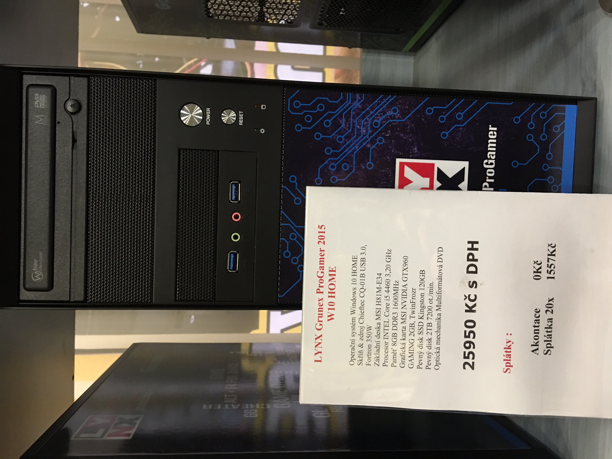

Koupi toho počitače sem musel odložit. A už sem se rozhodl ho koupit, ale známej mi furt říka at si koupim tento ( obrázek), tak bych chtěl vědět váš názor.
Cena bude stejná jako od M-pola
No je vidět, že známý tomu rozumí, takže tvoje peníze, tvoje rozhodnutí.
(věz, že hodláš koupit "garáž", s menším celkovým výkonem, kanc. deskou, mizerným zdrojem ..... a to bez monitoru který měníš za prťavý "fofrdisk" a OS které máš)
Bravo shit od LYNX už tu dlouho nebyl,čím si známého nasral že ti poradil tuhle nádheru.
