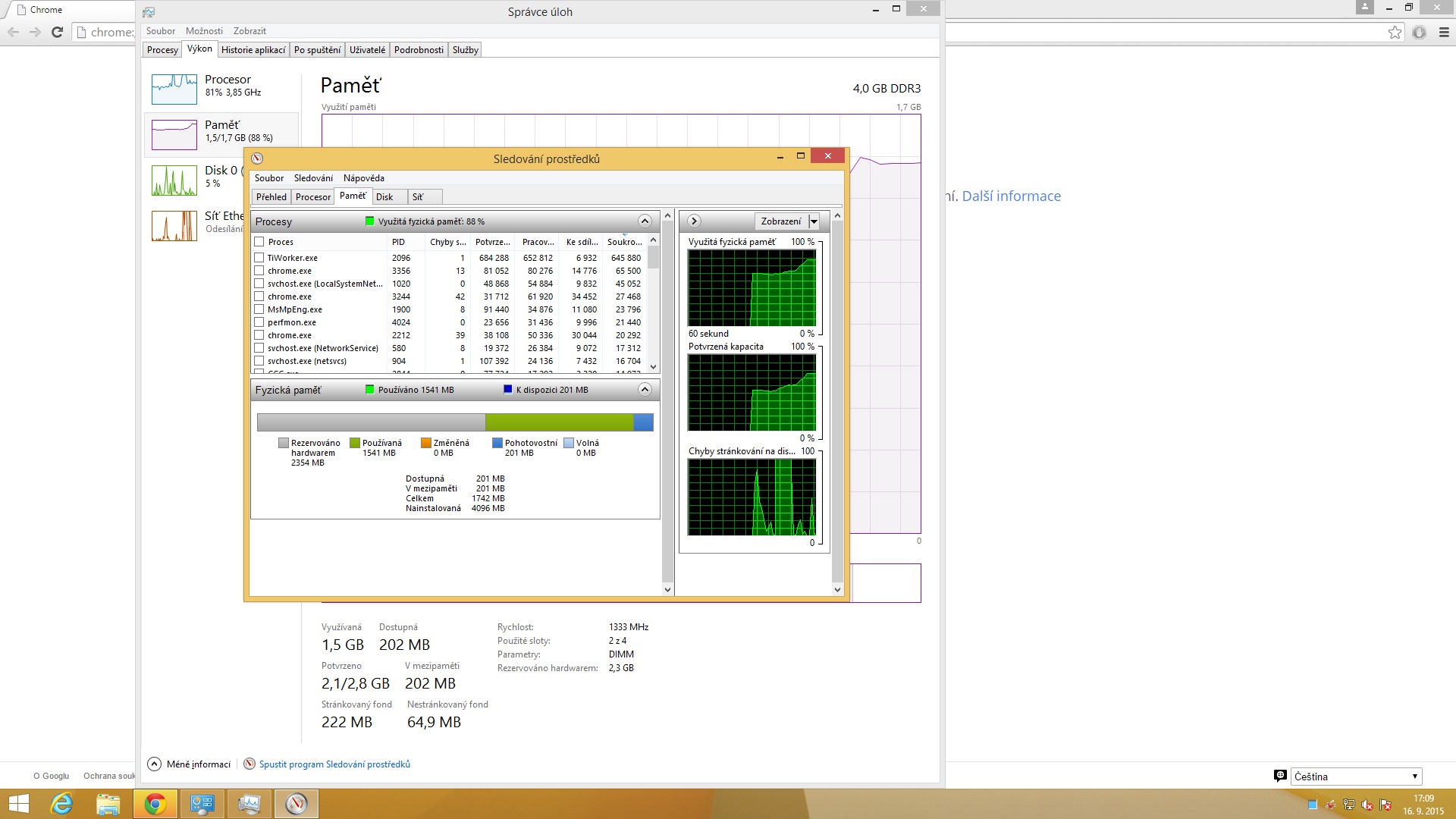

Tak PC dorazilo, nainstalován systém.
BIOS ale hlásí nainstalováno 2048 MB. Regulérně mi ukazuje ale obě paměti v obou slotech. Při zapojení jen jedné paměti do prvního slotu fungují obě (jinými slovy, obě paměti jsou ok).
Pokud zapojím pouze jednu pamět pouze do druhého slotu, tak počítač nenajede.
Ve win mi hlásí celkem nainstalováno 4 GB, rezervováno hardwarem 2,3GB (viz screen).
Vím že něco si bude brát integrovaná grafika ale 1 celý paměťový modul ?
Někdo nějaký nápad ? Resp je to problém nastavení něčeho nebo vadná deska ?
Tak tím to není. Našel jsem, že integrovaná grafika si bere 256 MB + má pak sdílených nějakých dalších 600 MB. Což by odpovídalo těm 1,7 GB za jeden modul.
Ostatní 2GB RAM tam prostě nejsou využity, resp. i BIOS hlásí jen 2GB RAM. Zkoušel jsem i update BIOSU na novější verzi a update chipsetu na poslední a stejně nic. Každopádně sdílenou grafikou to opravdu není. Pokud vytáhnu druhý paměť. modul, tak jede úplně stejně. Tedy 2 GB detekováno, 1,7GB k dispozici.
Jediné co mě tedy aktuálně napadá je vrátit 2x2GB moduly a koupit 1x4GB...
deska MSI A78M-E35 V2
UPdate biosu i driveru chipsetu jsem udělal (přes live update utilitu)
Asi 3x jsem celý bios prolezl a nic jako memory remaping jsem nenašel. Na většině forech toto rovněž doporučili, ale novější biosy/desky toto dělají automaticky a tato možnost tam prostě není.
Když vyndám 1 paměťový modul a zandám jen jeden, tak to detekuje změnu a najede regulérně s 2GB RAM (1,7 použitelných).
Když druhý zandám, tak bios detekuje změnu, ovšem stále zobrazuje jen 2 GB RAM.
Pokud zkusím dát jen jeden paměťový modul pouze do druhého slotu, tak počítač nenajede. Vypadá to, že prostě ten druhý na desce nefunguje.... Nejjednoduší ale asi bude vyměnit ty 2x 2GB ram za 1x4GB ram než měnit desku, ne ?
Na desce jsou jen dva zásuvné moduly pro paměti. Mám 2 paměti. Jak se dají zandat blbě ? Zkoušel jsem samozřejmě i navzájem prohodit.
Jinak taková perlička ohledně sestavení v CZC (nechal jsem si to sestavit u nich a do poznámky jsem napsal, že nepotřebuji instalovat OS, pouze aŤ sestaví a OTESTUJÍ).
vyzvednutí - počítač mi ani nenajel. Šel jsem s tím zpátky a technik na dobré slovo na výdejně to překontroloval a byl blbě zasazený procesor...
Následně jsem zjistil, že BIOS detakoval jen 2GB ze 4 GB.
Kdybych věděl, kolik času "ušetřím" když si to nechám složit u nich, tak bych si to složil sám. :/
Tím blbě bylo myšleno, že nebyl dosazený (prý se uvolnil "při přepravě"). Normálně bych jim to hodil na hlavu, ale potřebuji rodičům comp dovést tuto sobotu, tedy řešení co jsem vymyslel je to, že jsem objednal 4 GB u nich, vyzvednu, vrátím 2x2GB a vyřešeno. Na počítač se stejně poté hrabat už asi nikdy nebude, takže nevadí, že druhý paměť slot nefunguje správně.
Co jsem tak četl na forech, tak toto není vůbec ojedinělý stav (4GB installed, 1,7GB for use). Většinou to spravil update biosu, ovšem v mém případě bohužel nikoli.
procesor se při přepravě nemá jak uvolnit (i když je to AMD, které má postarší a mírně horší mechanismus), protože na něj nemalou silou tlačí chladič. Ten zase přidržuje celkem masivní úchyt k základní desce.
edit: a ty windows jsou 64bit, nebo 32bit?
Tak vyřešeno.
2x2GB Ram vyměněna za 1x4GB modul.
BIOS detekoval 4 GB ihned, ve win 4Gb a 3,46 GB použitelná, vyhrazená grafická paměť 512 MB. Takže to nyní sedí.
Buď je vadný druhý paměťový slot na desce (což předpokládám) nebo to vyřeší nějaká nová (budoucí) verze BIOSU....
