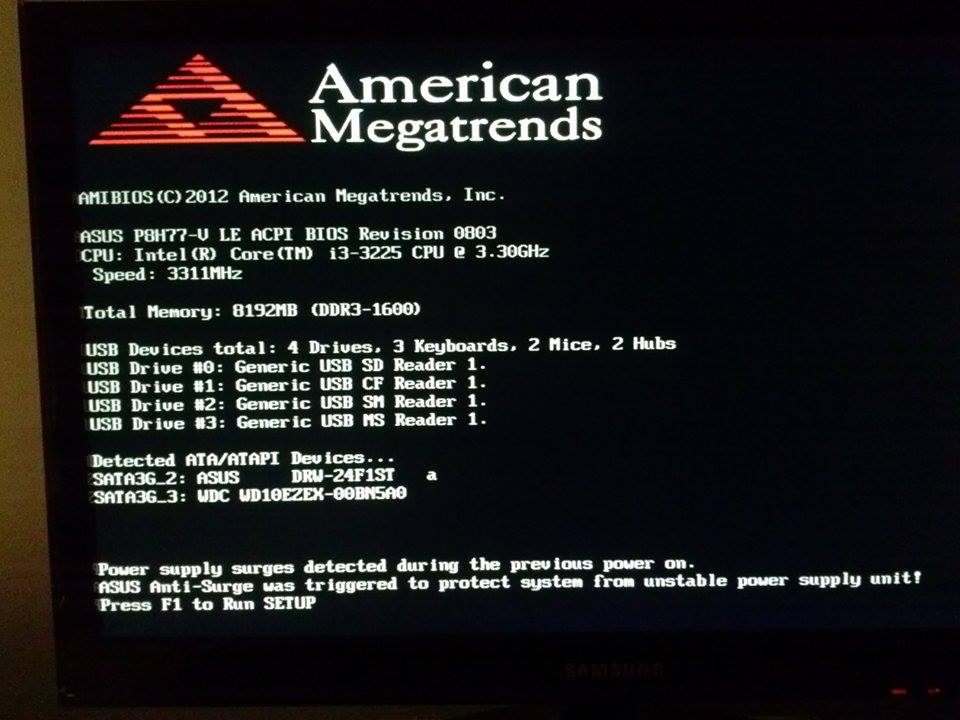

Zdravím. Mám problém s vypnutím systému pri preťažení (napr zapnutá hra) s následnou obrazovkou "Power supply surges..."
Viem, že mnohé prípady súvisia s pokazeným HW, ale predtým ako budem zisťovať, ktorý komponent budem musieť kúpiť nový, by som sa chcel uistiť či môže byť chyba a riešenie aj inde. Asi pred dvoma dňami som pridal do zostavy jeden starší harddisk a včera sa mi prvýkrát, počas spustenej hry, vypol a reštartoval pc s obrazovkou Power supply surges. Doteraz som so zostavou nemal žiadny problém, pc funguje už dlho, taktiež nikdy nebol problém s prúdom. Usúdil som, že to bude možno kvôli práve tomuto dodatočnému hardisku, či zdroj nie je slabý na toľký HW, tak som ten hdd vyhodil z pc. No dnes sa mi pc reštartoval takto druhýkrát (opäť len pri zaťažení), tak neviem kde by mohla byť chyba. Či sa niečo neprenastavilo v BIOSe, tým ako som pridal ten hdd, žeby sa to vyriešilo prostými zmenami v nastaveniach alebo tak. Kde by mohol byť problém? :/

I've disabled the "ASUS Anti-Surge" on the ASUS motherboard's bios and NO crashes yet, thanks all.…

Uz od zaciatku to je problem v HW. Naprd zdroj alebo doska (kondenzatory nahovno). Ta funkcia je pra…
MM.. 19.09.2015 12:53
Mozes skusit najprv len povytahovat napajacie konektory a znovu ich zastrcit apod. (a aj 230V snuru…

Vyskúšam. Našťastie mám starý zdroj odložený (Seasonic SS-500ET-F3), môžem tam zatiaľ dať ten aby so… poslední
Tehhle to vyřešil razantně, jiný udělal downgrade BIOSu…
zdroj
Jestli se to natvrdo vypne (ne restartuje), hledej problém v hw, nejdřív bych zkusil jiný zdroj. Restart při chybě jde zakázat, třeba to něco napíše.
