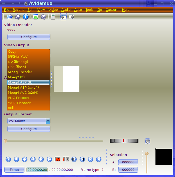

Avidemux

Avidemux? ::) Já to nechci upravovat, potřebuju jen jednoduchou konverzi. Dočetl jsem se, že ts je v…
mif 17.09.2015 13:53
Můj Avidemux umí nejen nedokonale upravovat video, ale také převádět formáty: [http://pc.poradna.net…

ale musí tam být codec copy, pokud nechceš rekomprimovat.

Ja by som to tiez ako prve skusil otvorit v avidemux, ptz ten mam vzdy nainstaleny :) Ak to otvori,…
