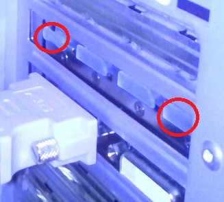

Windows 7 a na PC je jen jeden výstup na HDMI, tak nikam špatně to zapojit nemůžu.
Inkubus 18.09.2015 11:42
Inkubus
• Na základní desce nebo grafické kartē?
CoCoChanel 18.09.2015 11:49
CoCoChanel
Bohužel nevím. Jak to poznám?
Inkubus 18.09.2015 11:54
Inkubus
Zkrátka musís pouzít HDMI na té gtx960. (Protoze na té základní desce ASUS H je také HDMI, tam by ti…
CoCoChanel 18.09.2015 11:56
CoCoChanel
To je divné, protože mám jen jeden HDMI výstup vzadu v PC....
Inkubus 18.09.2015 12:02
Inkubus
Muzes to vyfotit KDE? Treba telefonem, fotka nemusí byt extra kvalitní. Muzes ulozit treba zde www.h…
CoCoChanel 18.09.2015 12:04
CoCoChanel
Tady to je: http://s7.postimg.org/5862f84rf/IMG_20150918_12084 0.jpg
Inkubus 18.09.2015 12:09
Inkubus
Á, zapojujes to do základní desky, tam ti to práve nepojede :-)
CoCoChanel 18.09.2015 12:12
CoCoChanel
Tak ale kam to mám strčit? Tady dole, kde mám monitor (přes tu přechodku, jinak to nejde) http://s28…
Inkubus 18.09.2015 12:14
Inkubus
• Voilà, tam jak mas ty gumové uchytky/chranice, pod nema je HDMI. • Jedno nebo druhy (zbytek je DPo…
CoCoChanel 18.09.2015 12:15
CoCoChanel
Tak ted si připadám jako naprostý debil. Jediné štěstí je, že bys mě na ulici nepoznal... moc se oml… poslední
Inkubus 18.09.2015 12:24
