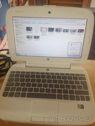

Jak zapnout wifi na notebooku, když nejde interní klávesnice.
Prosím o radu, jsem zoufalí
mám notebook HP mini 100e, ale nejde interní klávesnice na který je funkce FN zapínaní wifi .Na notebooku bylo vše zaplí než jsem přeinstaloval windows 7 starter všechny ovladače jsem naistaloval a na boku notebooku není žádný čudlík (zapínaní-vypínaní) ..Jde nějak zapnou wifina bez klávesnice FN, nebo je nějaká usb klávesnice k notebooku, která má tyto příkazy, abych mohl wifi zapnout. Děkuji všem za rady.
