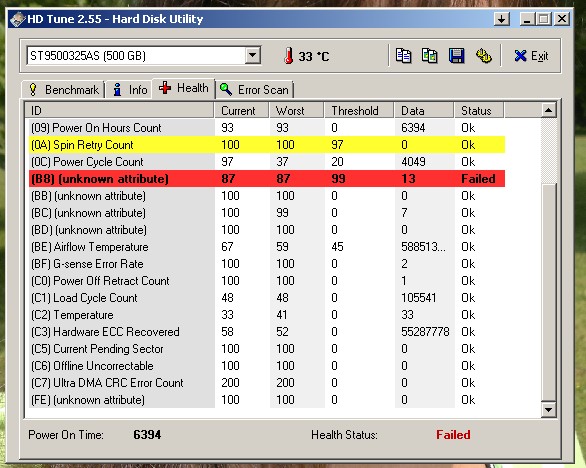

Ahoj,
HD tune mi toto ukazuje, mám si dělat starosti?
Děkuji za odpoveď.
Jindra

| nieee...nechaj to tak a potom plac ze si prisiel o data.... shiro 19.09.2015 11:20 |

| Otestuj to pomocou SeaTools... pme 19.09.2015 11:23 |

| Tak SeaTools disk nevidí, nevidí ale ani externí disk připojený přes USB.
Jindra jindra2 19.09.2015 11:50 |

| seatools spustis po nabootovani z ubcd a predtym nastavis sata mode na ide, potom ho vidiet bude MM.. 19.09.2015 13:00 |

| Vždyť to otestoval a disk se chystá odejít. pedrosoo 19.09.2015 11:56 |

| Nic neotestoval a nic sa nechysta odejit. MM.. 19.09.2015 13:00 |

| Díky za rady, již kupuji nový.
Jindra jindra2 19.09.2015 12:57 |

| Vždyť to jenom uvádí, že něco nedokáže změřit a ne, že tam je nějaká závažná chyba. karel 19.09.2015 13:01 |

| Nejaky atribut je nad hranicnou hodnotou, ale ten program nevie jaky atribut. MM.. 19.09.2015 13:03 |

| B8 je podla google end to end error, takze kludne moze byt naprd kabel alebo konektor apod poslední MM.. 19.09.2015 13:04 |
