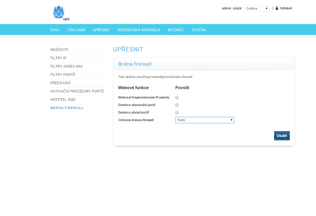

SackBoyTM 21.09.2015 12:50

btw. Co tohle ? Měl bych z toho něco aktivovat/přenastavit? Nebo na to nešahat?
