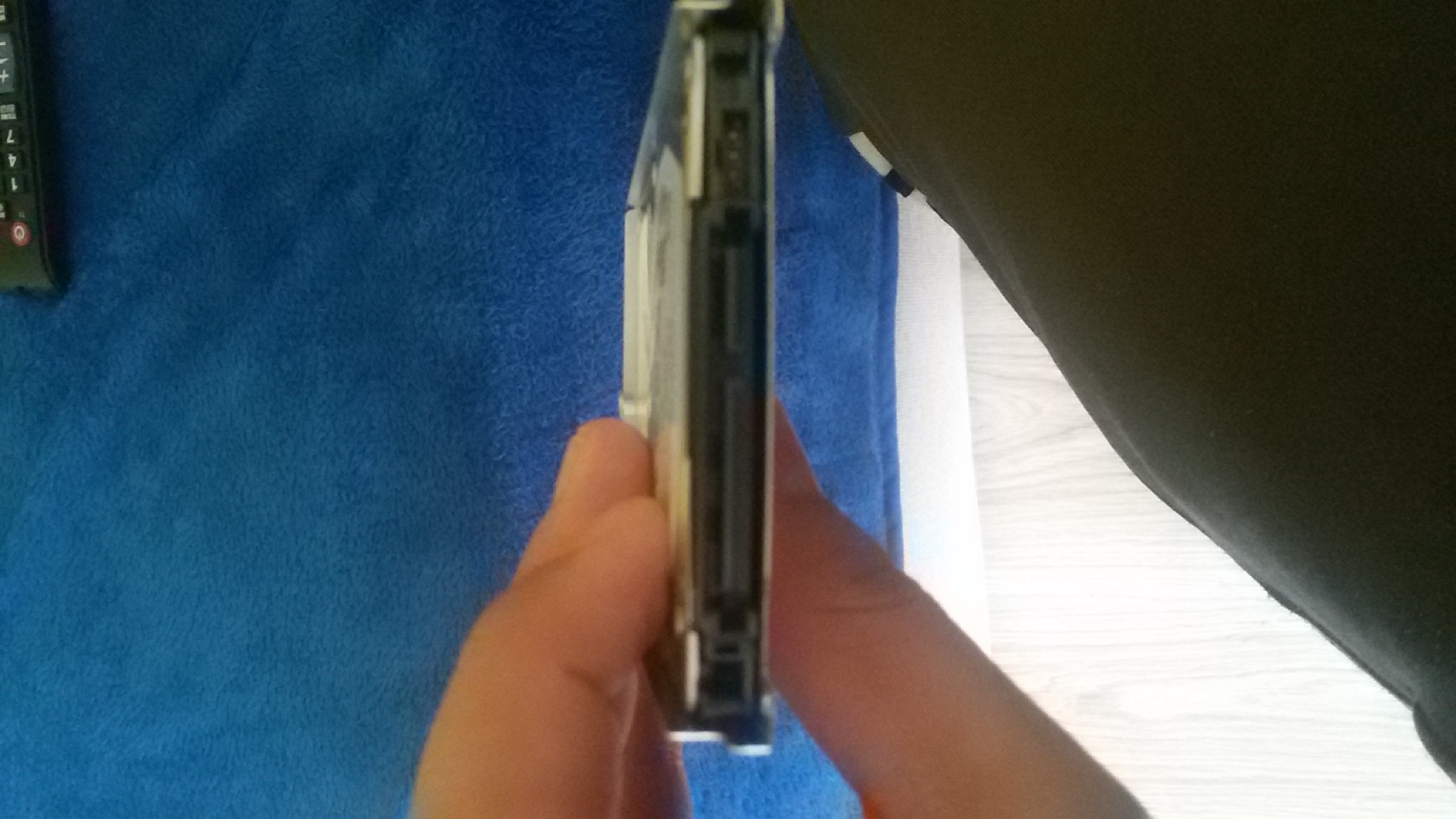

děkuji a měl bych ještě jednu otázku, šlo by tohle použít na tenhle harddisk ( viz foto ). Je vyndaný z notebooku. Děkuji.
http://www.czc.cz/premiumcord-konvertor-usb2-0-ide -sata/62214/produkt
Jo šlo jestli máš 2,5 HDD tak koupis taky za stejnou cenu komplet Box 2,5
já myslel, jestli na to půjde ta redukce viz odkaz.
Vždyť píšu že jo,ale tohle máš lepší a levnější k ntb HDD,to mám pro změnu já doma.
http://www.czc.cz/raidsonic-icy-box-ib-231stu-g/10 4520/produkt
děkuji moc všem a uzavírám téma.
