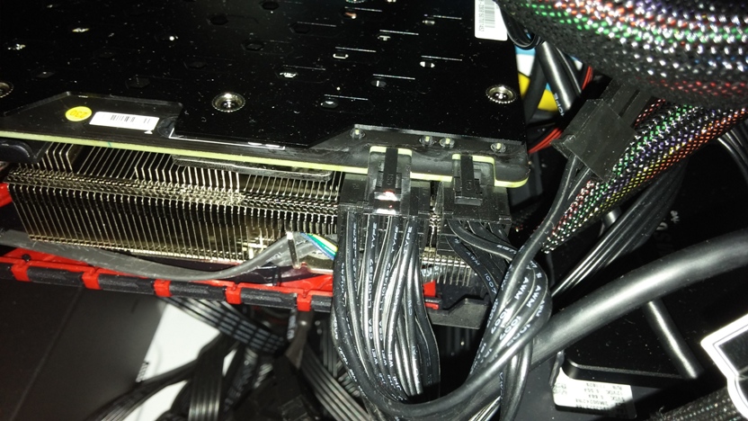

Z toho akčného videa nie je jasné, či si pripojil napájanie grafickej karty..

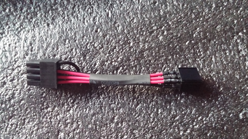

Koukal jsem, fotil jsem, viz příloha. Nevím zda je vše správně zapojené, v krabici od graf. karty js…
DaveSty 01.10.2015 18:48
DaveSty
Tak to potom fakt reklamace. Protože přídavné napájení je zapojené. Jinak ten kabel je redukce naprd…
