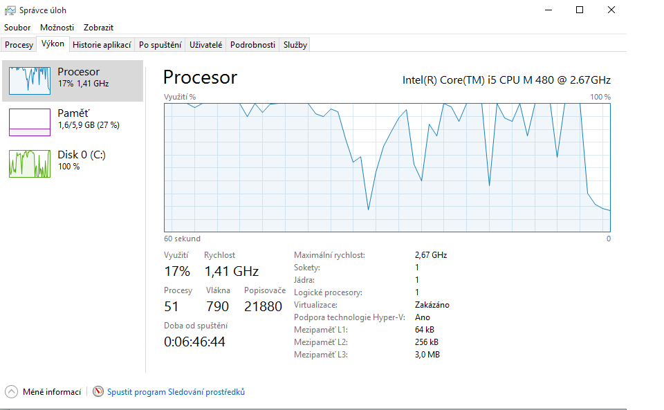

Dobrý den chtěl bych vás požádat o pomoc mám notebook HP Probook 4720s.A problém spočívá v tom že procesor( Intel Core i5 480M s frekvencí 2,66 GHz
3 MB L3 Cache ,2 jádra, 4 thready Intel Turbo Boost s frekvencí 2,93 GHz) který je dvoujádrový tak mi ukazuje že má pouze jedno jádro jak ve správci úloh tak i ve správci zařízení.Funguje pouze jedno jádro podle mě proto se počítač seká. nevíte čím to muže být? děkuji všem

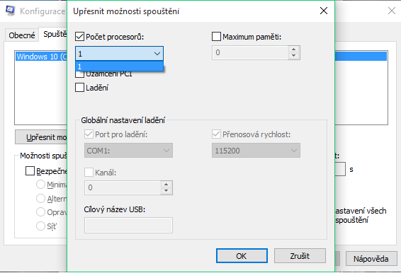

Nevím to jistě ,ale v msconfig dáš sekci "Spuštění počítače" a tam "upřesnit možnosti" Pokud máš "po…

mám na výběr pouze jen 1 jádro

Tam si nemáš nic vybírat. Musí to být nezaškrtnuté.

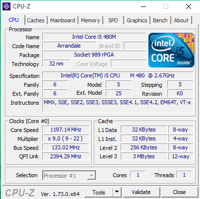

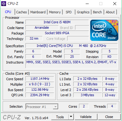

Nastavoval jsi neco v BIOSe nebo nekde jinde? Stahni si programe <CPU-Z> a napis jaké hodnoty ti zob…

v BIose jsem nic nenastavoval a přes msconfig jsem to už zkoušel avšak výsledek žádný

• V prvé rade dekuji za prilozeny <screen>. Ted je dulezité aby jsi provedl nasledujici etapu: 1) Po…

Tak potřetí. Nemáš tam mít nic zaškrtnuté.

však ano nic tam není zaškrtnuté. ale stejně pořád nic

Pravá myš na grafu procesoru / změnit graf na logické procesory

• To mu nak nepomuze, <CPU-Z> mu ukazuje ty samé hodnoty.

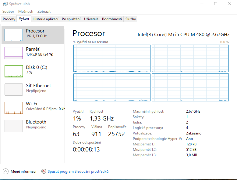

Problém byl vyřešen tím že jsem v biosu dal LOAD DEFAUT a restartoval pc hned při naběhnutí systému…

Takže vypnutý hyperthreading v BIOS...

Ten CPU ma 2 skutocne jadra (s HT ma 4), takze mal tam blbo nieco ine. poslední
Stahni si programe <CPU-Z> a napis jaké hodnoty ti zobrazil.

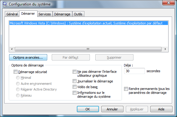

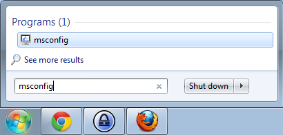

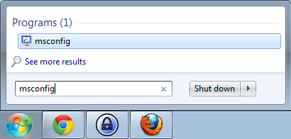

TiP~ Podivej se do nastaveni BOOT, spist msconfig => více nastavení => kde si nastav vsecnhy CORE (2).
Msconfig:
[img=/file/view/23810-msconfig-png]http://pc.poradna.net/file/view/23810-msconfig-png [/img]

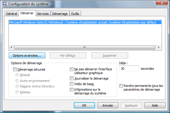

Více nastavení
[img=/file/view/23811-start-png]http://pc.poradna.net/file/view/23811-start-png[/img]
Zde nastav 2.
[img=http://www.windowsutilities.net/images/astuces/226-options-avancees-fichier-boot.png]http://www.windowsutilities.net/images/astuces/226 -options-avancees-fichier-boot.png[/img]
PS: Snad postupu i pres cizí jazyk rozumís :-)
1) Podivej se do BIOSu, jaké informace podava, coz znamena, kolik CORE ukazuje on.
2) V pripade, ze i BIOS, ukazuje pouze 1x Core, v nastaveni mas <LOAD DEFAUT> (vychozi nastaveni), které proved. Po tomto obnoveni (nema vliv na tvé ulozené data nebo podobne) opet zkontroluj zda-li nebo kolik ukazuje po tom obnoveni.
