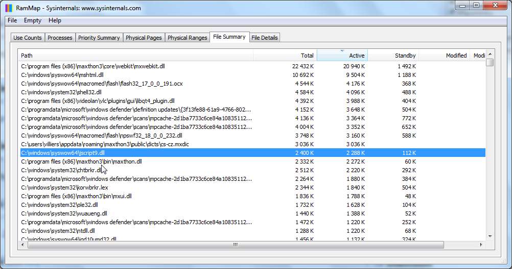

tunič... rammap, zjisti co zatěžuje (neuvolňuje).

je to něco co ti řekne, co žere uživatelsky ram. [23826-rammap-jpg] je to jedena z možností.

Rammap cvkCD1.png Process Explorer 7OsG09.png Process Explorer druhá část 5wcMzx.png

:-p chci vidět v rammap file summary seřazený podle active sloupce- nespícího. obrázky jsou ok, co ř…

no jestli jsem nepříjemnej s tím, že ti vyfotím u sebe jako blbec obrázek s tím co bych chtěl vidět…

počkej si na zaplnění ram- soubor bude něčemu patřit a to bude viník. v menu je položka empty (vyprá… poslední

počkej si na zaplnění ram- soubor bude něčemu patřit a to bude viník. v menu je položka empty (vyprázdni- vyprázdni pracovní sady), je to násilná akce, ale uvolní ti ram. podle toho se dá dál dedukovat v čem je problém. seřadit se má podle sloupce active, nevím jestli nemluvím do dubu.
