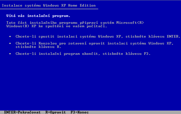

příkazový řádek pro opravu: http://www.tipypropc.cz/k-cemu-je-konzola-pro-zota veni-windows-xp/ ale…

Dal jsem příkaz R opravit systém po nabotování z cd win xp sp2, protože se mi to zdálo nejjednodušší…

Jinak tedy vidím, že postupuji špatně když mačkám F2 oprava systému. Tedy musím zadat instalaci a pak opravu systému ?

f2: někde v těchto místech by měl instalátor windows poznat stará windows na disku a nabídne možnost opravy. jestli zrovna přes f2, nevím.

Dal jsem příkaz R opravit systém po nabotování z cd win xp sp2, protože se mi to zdálo nejjednodušší. Avšak teď mám problém, když se systém začne instalovat, tak vyhodí hlášku Nvidia GE Force 210 neprošel testem pro získání loga systému windows a nebyla tak ověřena kompatibilita se systémem win xp. PC zamrzne a jde jedině restartovat.

Myslel jsem, že pokud dám jen opravu systému R, tak že se mi ty soubory opraví a nebude se to celé instalovat. Grafika integrovaná není, tedy ji vytáhnu a zkusím jinou, náhradní kartu od jiného výrobce mám.
