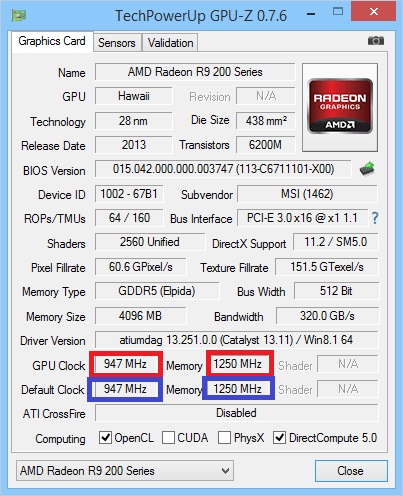

• Nainstaluj si GPU-Z : gpuz Podle obrazku, hodnoty v "cerveném" policku jsou shodné s hodnoty v "mo…
