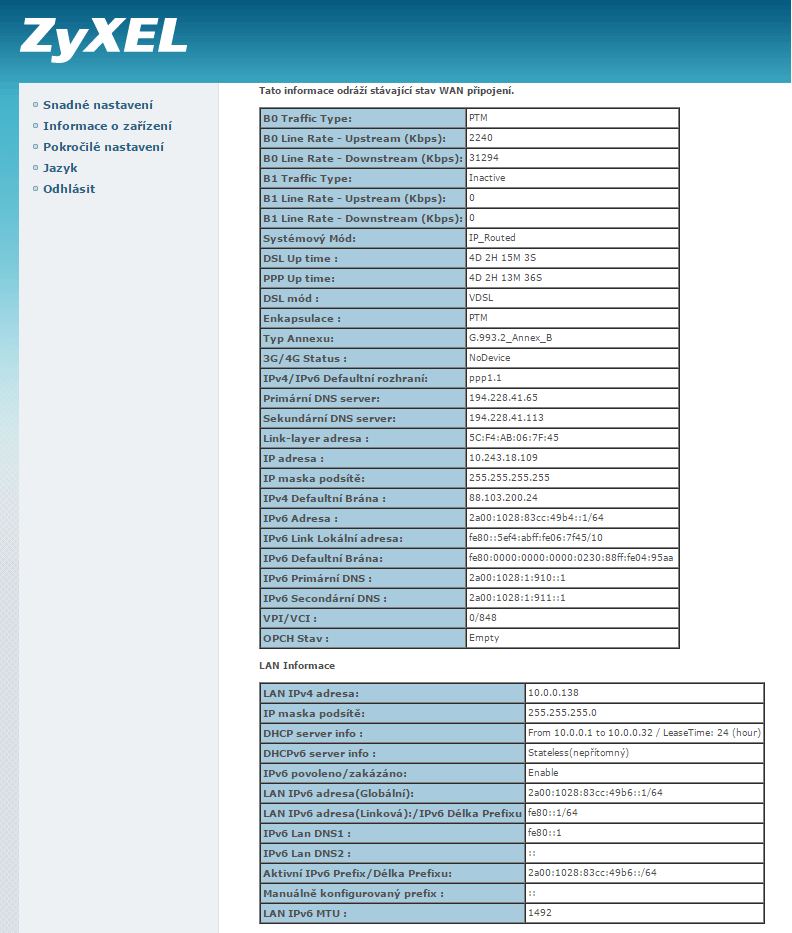

oka čili na tom Zyxelu je na LAN IP 10.0.0.138, jakou teda mám hodit na ten druhej?
domson98 08.10.2015 20:55
domson98
Mozes si ho dat na 10.0.0.200, ale je to jedno mozes ho aj nechat na 192.168.0.2. A LAN ma nejaky ro…

Takhle to vypadá na tom zyxelu
domson98 08.10.2015 21:08
domson98
Ano tak zariadenia dostanu 10.0.0.1 - 32, tak si mozes dat router trebars na .200, a dostanes sa na…

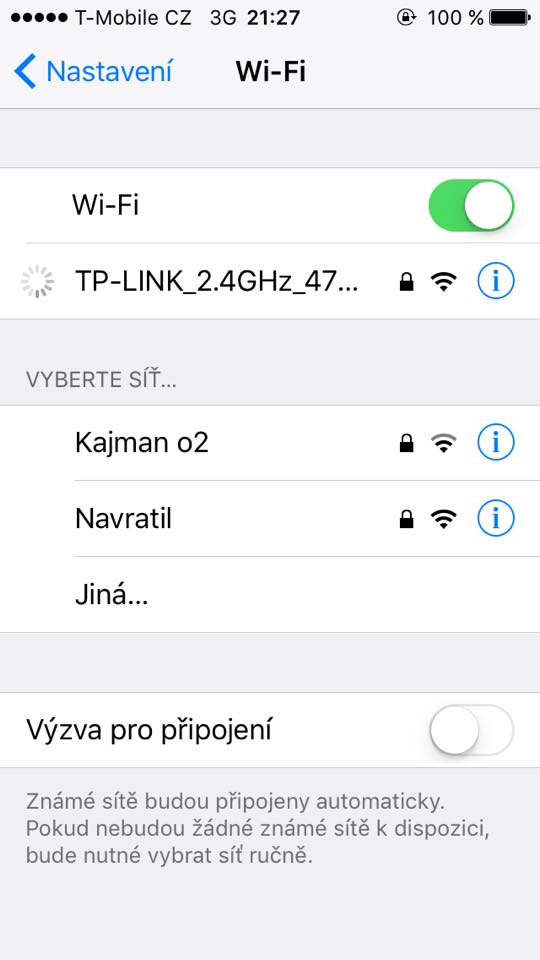

dobrá, takže udělal sem to podle návodu tzn.: povolil WDS vyhledal původní router zadal heslo vypnul…

špatně pochopené, já to nastavuji na ntb, ale na mobilu zkouším jestli ta wifi funguje, což ne. :( u…
