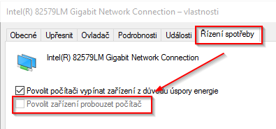

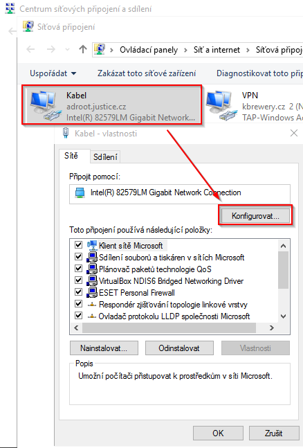

Ovládací panely / Síť a internet / Síťová připojení Pravá myš na síťovém adaptéru / Vlastnosti Tlačí…
Jan Fiala 09.10.2015 08:32
Jan Fiala
viz JaFi, plus si správně nastav Windows Update, aby instaloval aktualizace v jiný čas než ve 3 hodi…
touchwood 09.10.2015 08:40
Povolit zařízení probouzet počítač jsem zaškrtnuté neměl, ale měl jsem povolenou údržbu windowsu na…
