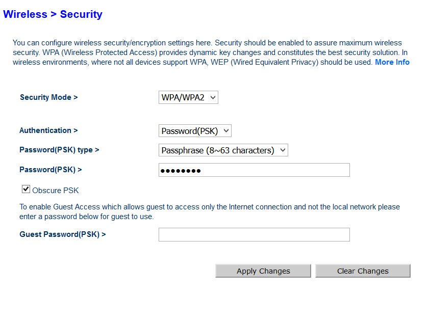

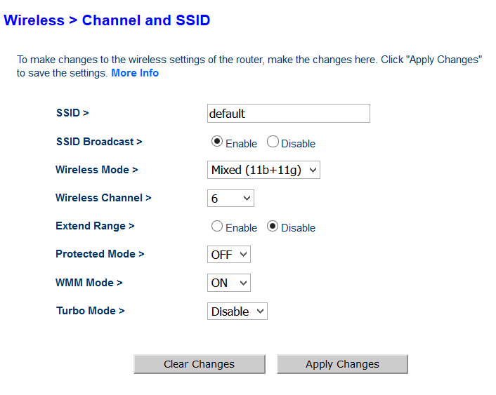

stále řeším stejný problém. Vlastním notebook (Win 8), tablet (Win 8.1) a běžný smartphone s Androidem. Těmito zařízeními se ke své síti připojuji (navíc ještě tiskárna, kvůli tisknutí z více zdrojů - funguje vždy bez problémů). Notebook se připojuje skvěle. Spustím jej a na startu už vidím ikonu WiFi se sílou signálu. Telefon je trochu pomalejší, ale o tom vím, že je lenoch i tak je připojení v pořádku. Však neustále válčím s tabletem. Po startu musím vždy síť připojovat, někdy řádově na desítky pokusů, s touto hláškou, než se připojí (k síti se nedá připojit - přečtěte si nápovědu atd.) Jinak s tabletem problémy nemám, kdekoliv se připojím vpořádku.
Pro upřesnění přikládám dva obrázky s přesným nastavením WiFi v routeru.
Kdyby někdo viděl v nastavení nějakou blbost, tak mi to prosím řekněte. Děkuji předem
Nevíte alespoň někdo jak nastavit aes pro wpa2? Nemůžu to ve svém routeru najít. Pokud to není výcho…

Nevím přesně, zdali hraje roli také wireless mode. Mám nastaveno "Mixed(11b+11g)". Není lepší nastav…

když víš jako ta je to lepší, zkus G je rychlejší jak B

ty tvoje screeny jsou z routeru, nebo z nějakého mobilu? nesmyslný název screenu, nulový popis.
jak má člověk poznat, kde co nastavuješ?
jestli je to screen z routeru 23862-2-png, tak zvol pevné hodnoty, žádné wpa/wpa2.

Mozes skusit zakazat aj to WMM (https://en.wikipedia.org/wiki/Wireless_Multimedia_ Extensions), a u toho WPA2 zvol len WPA2 samotne, ziadne lomitka, ak sa da. (uz pisal brtnik).
Inac tam nemas nic blbo, ked tablet nejde tak ho chod cinanovi strcit do ... :)
P.S. mozes skusit aj nastavit ine kanaly, mas na vyber 1 - 11, podla toho jake mas tam okolite vysielace (zisti ti napr. program inssider) nech sa nebijes na stejnom kanali so susedom.

A skus tie windows normalne vypinat, ne uspavat (t.j. vypni fciu rychle spusteni, a ked koncis pracu skus to normalne vypinat (start-vypnut alebo si nastav powerbutton na uplne vypinanie), prip. ked to WiFi nejde, tak skus len normalne restart (start-restart). Ono s uspavanim totiz mozu mat problem ovladace&HW, uspavanie je maglajz.
Ak myslis "auto" na routri, tak to v ziadnom pripade nenastavovat. Bolo to sice myslene dobre, ale je to nedomyslene, pretoze reguje to sice na rusenie, ale len na rusenie, ktore vidi AP. Na rusenie, ktore vidi pocitac to nereaguje a ked si router hopsne na jemu vhodny kanal, tak to pocitacu nemusi zrovna vyhovovat.
