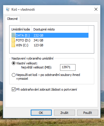

Ještě k tomu mazání - děje se tak přímo, nebo přes koš? Nastavení koše je v pořádku?
Nevím úplně púřesně, co myslíte tím "nastavením koše". Prostě chci hodit soubor do koše, případně označím soubor a stisknu Delete a naskočí ta hláška... Myslím, že mazání samo o sobě problém není, prtoože nově vytvořené soubory smazat jdou a naopak ty staré nejde ani přejmenovat nebo přesunout do jiné složky.
Máte pravdu, v tom to asi nebude. Nejspíš ani v nastavení práv; to byste obdržel jinou hlášku.
Ten koš jsem myslel tohle:
Nevím - to vypadá, že je OK... Nevím, jestli má smysl sem dával log z HiJackThis... Na ofoiciální webu Microsoftu mi kdosi radí zkusit bod obnovy předcházející tomu problému... Myslíte, že by to mohlo pomoci?
