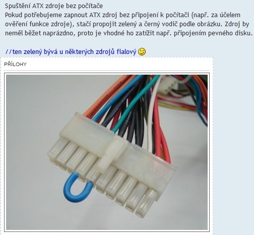

A NOVÝ ZDROJ bez pripojenia k PC sa rozbehne ? [http://imgbank.cz/images/2015/10/11/Screenshot1.jp…

To je hrozné, přečetl jste si to po sobě? Pominu typografický masakr, ale jaksi nechápu shluk písmenek: "...když jsem to tam vrátil bylo to bez života zapojení ale nenaběhlo to vůbec nic...". Co kam a jak jste to zapojoval, co na žádné fotce nevidím, a ten nový zdroje je jaký?
Napájecí kabel mají v kdejakém superkvelbu, ale podle projevů a pokud odkaz ukazuje původní nezdroj, pak jsou tu tyto možnosti:
- špatně jste to zapojil.
- nový zdroj je vadný.
- starý zdroj si do Křemíkového nebe vzal sebou minimálně základní desku.
Experiment, co tu dal ten sluníčkář, bych raději bez nějaké zátěže (třeba optická mechanika) nezkoušel. Zkouška 5V SB se dá provést i měřením na desce i s případným zapnutím například šroubovákem. Pokud tohle nepomůže, pak lze provést ten experiment na do desky zapojeném ATX konektoru. Nebo zkontrolovat, zda při "zapnutí" dojde na pinu 16 k nastavení log "0"...
