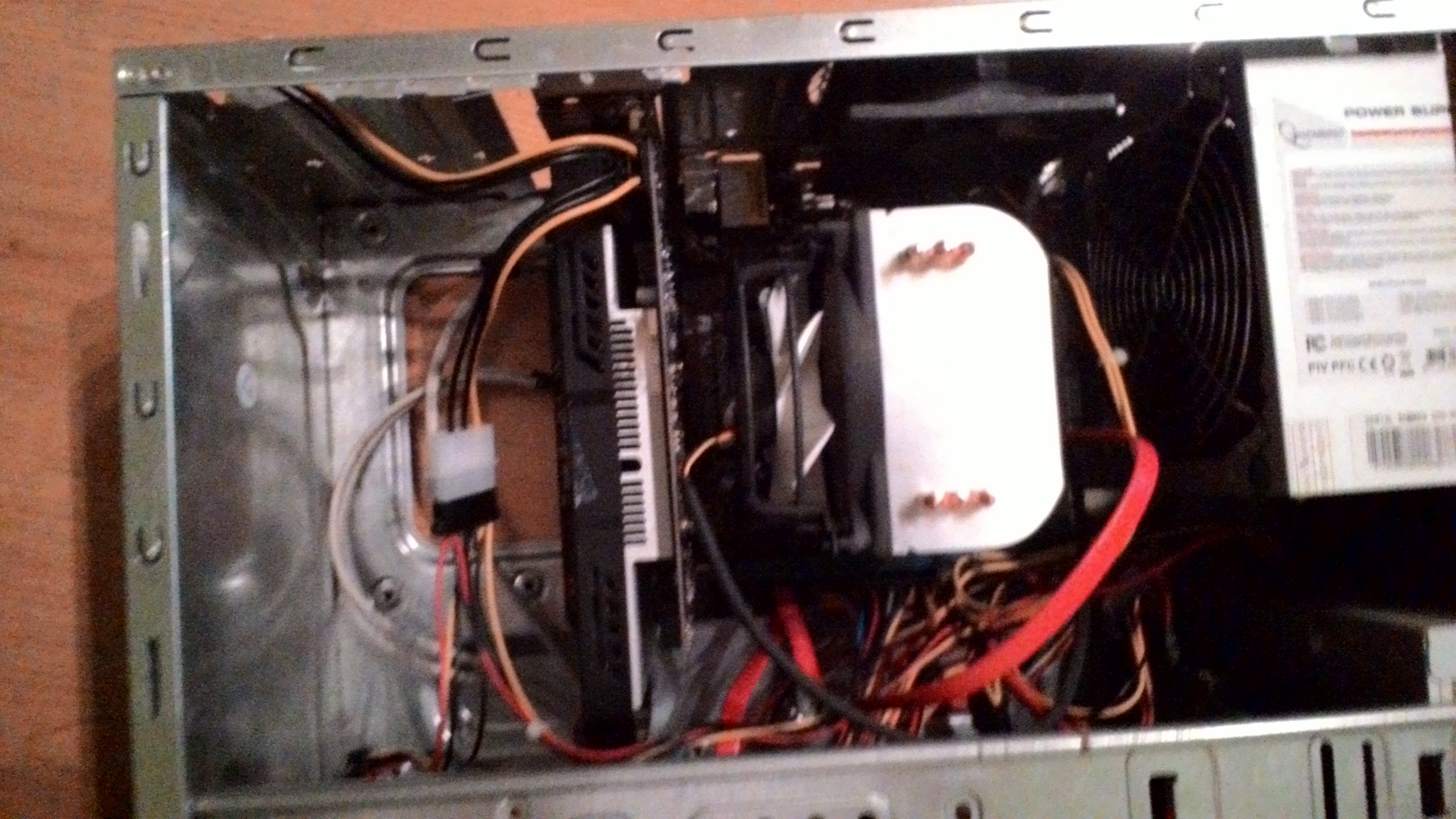

Chladič byl nasazen na procesor přišroubován a zapojen do cpu_fan. Jestli se můžu zeptat jak mám přiložit foto ?
Přihlásit se zde, nebo ho někam hod. (uložto a spol)

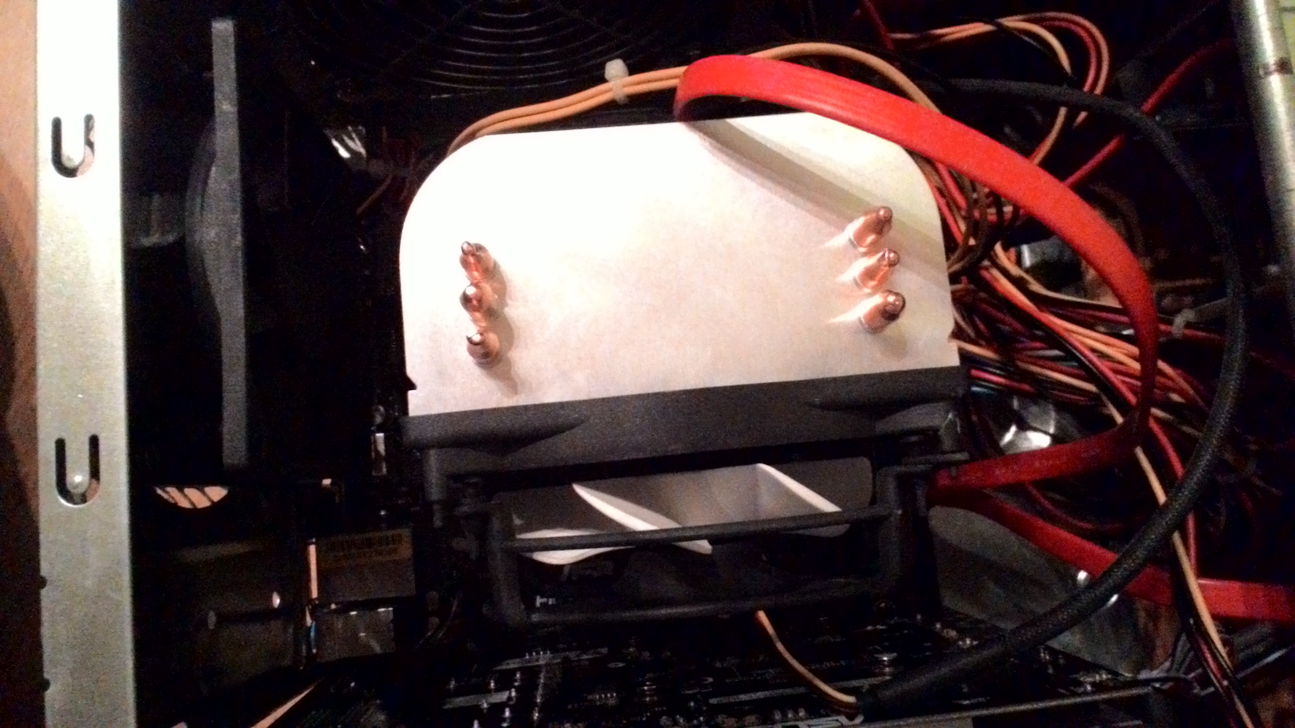

Tady je FOTO , ale nevím jestli na tom něco bude vidět.
No to je děs.
Výběr chladiče na hovno = fouká do zdroje, místo dozadu do odsávacího ventilátoru = u AMD nejde otočit o 90°.

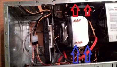

• Ten chladic odmontuj a namontuj ho korektne + spravnym smerem :
[img=/file/view/23884-capture-jpg]http://pc.poradna.net/file/view/23884-capture-jpg[/img]
Bohužel, už jsem to psal ten krám nejde/nepodporuje pozici otočení o 90° = buď fičí do zdroje nebo na g.kartu.
