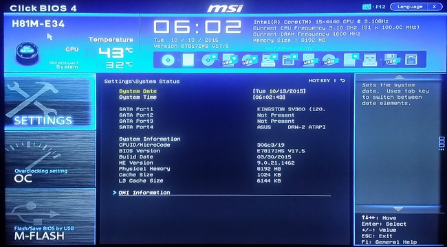

Na novém písidle mám dva HDD. Jeden je Kingston SSD 120GB a druhý TOSHIBA HDD 1TB, SATAIII/600, 7200RPM, 32MB cache, 3,5".
Toshiba se mi nenačítá (včera se načítal) a neumím se ani podívat v BIOS, jestli tam je, jelikož jsem takový BIOS ještě ani neviděl a nikde jsem ani neobjevil něco jako "detection HDD".
[http://pc.poradna.net/file/view/23889-bios-click-b ios-4-650px-jpg]

Mas to tam predsa rovno pred sebou, sata port 1 - 4. Zdetekovany neni. (BTW. v ktorom porte dosky je…

Hladam jak puk na fotke a vidim tam len 2 sata konektory? H81M-E34.html Jak si tam zapojil tretie SA…
MM.. 13.10.2015 08:46
Do SATA3 to je to cerny otoceny o 90 stupnu, je to videt na predposlednim obrazku, muze ty SATA proh…

Aha ano uz to vidim, blbe fotky :)

Tak problém vyřešen. Byl to nějaký brouk v BIOS. Po flash BIOSu to chodí krásně. poslední
