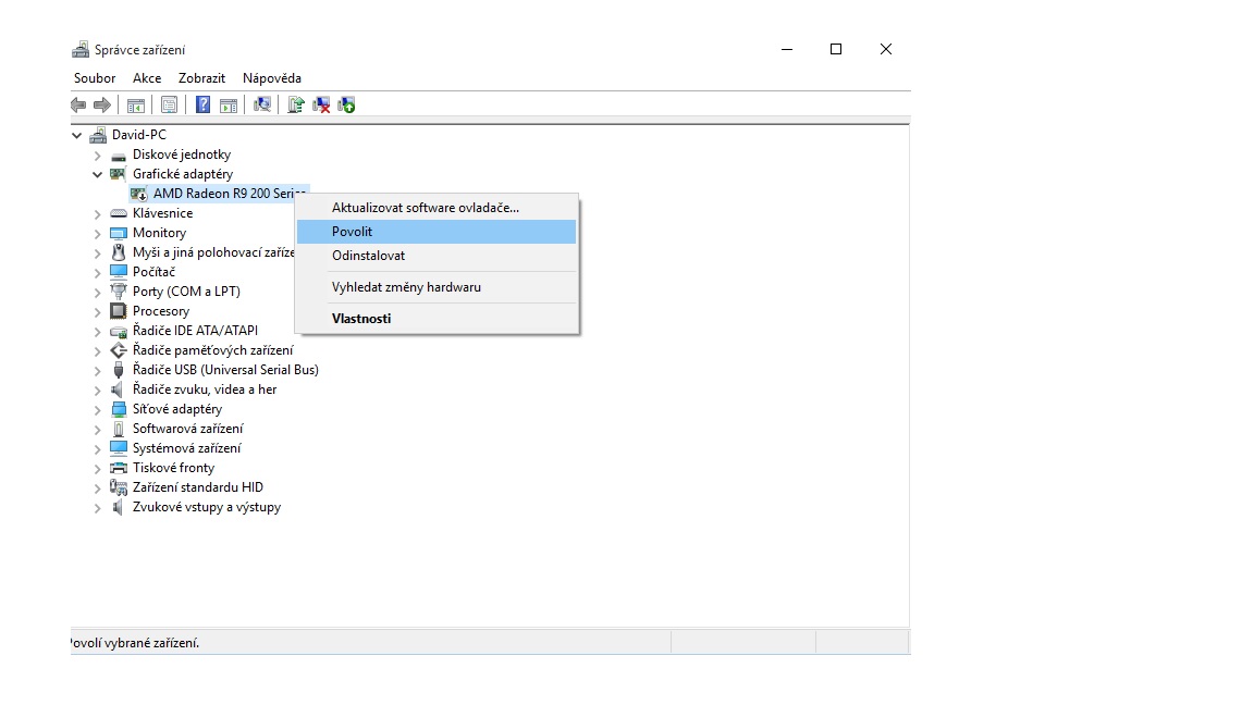

Dobrý den , mám problém s GPU a nevím čím by to mohlo být.
Vždy když restartnu či zapnu PC tak mi GPU jaksi nenačítá a programy jako SpeedFan a Speccy mi ukazují že moje GPU má teplotu 60°C+ běžně těch 35-40°C v normálním stavu + ve hrách jako je CS:GO či LoLko mám max 100FPS (Běžně 300+), takže si myslím že to jede na iGPU od I7-4790k.
Drivery jsem aktualizoval dokonce i kompletně odinstaloval a znovu nainstaloval, grafiku jsem zkoušel odpojit z desky a znova ji tam zapojit a stále nic.
Jediné co mi vždy pomůže je najet do Správce zařízení v Ovl. panelech a GPU zakázat a znovu povolit, potom teplota klesne a FPS jsou na normálu.
GPU: MSI AMD R9 270x
Děkuji za každou radu.

Ne ne , vidím tam tu svou MSI GPU kterou vždy zakážu a povolím a až pak načte.

Tak mi prosím vysvětli jakto že i když jí zakážu tak stále jede monitor??

Zakážeš ovladače a ne kartu. (grafická karta jede ve VGA režimu pokud nejsou ovladače) Raději se pod…
