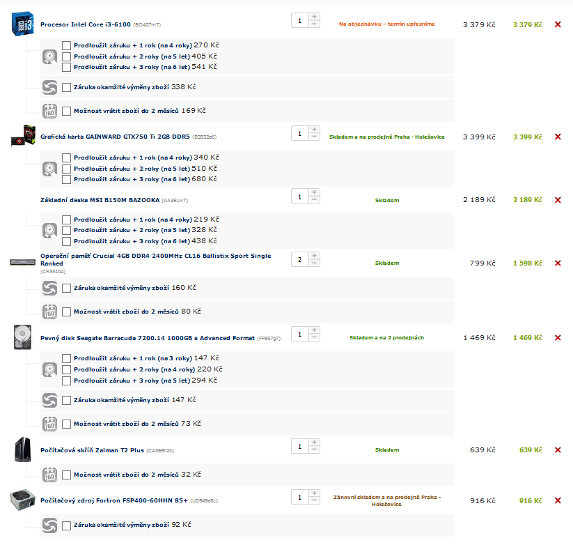

• Jde-li exlusivne jen o vyber z uvedenych a k tvym ucelum, zakoupil bych uvedeny <i3 4160 Haswell + GTX 745> ' H50-50 '
Může být jakýkoli PC ve stejné cenové kategorii. Btw: četl jsem že GTX 745 je docela naprd grafika (recenze)
Ten Intel.
• To uz bych radeji za stejnou cenu zakoupil: 23946-capture-png
Ale jde jen vylozene alternativu kterou bych v cenové relaci koupil pro sebe, pro udané vyuziti, jestli to jde spatne videt, je tam obsazeno:
• CPU i3 6100 <2C/4H> + 2x4Gb (8Gb) Crucial DDR4
• Graficka karta Nvidia GTX 750 TI od Gainward
• Zkaldni deska MSI B150M Bazzoka, + 1T HDD
Ale nemej strach, za chvili se nekdo ukaze a nabidne ti sestavu na platforme AMD s FX 6300 a se zakladni deskou M5A97, proto muj navrh nemusis brat v potaz..

Zkusil jsem to nějak osekat, šlo by to?
www.imagehosting.cz
http://www.czc.cz/116668,112017,123353,178163,1435 41,130896,146755/kody
časom môžeš dokúpiť lepší chladič ako box ktorý je pribalený.
FX 6300 je lepšie na tom ako i3, ktoré sa neoplatí.
-Nahradím 1TB HDD 500GB HDD (1TB jsem nikdy snad nevyužil a 500GB je podle mne optimální)
-450W zdroj je podle mne zbytečný, 400W od GEMBIRD se mi zdá dostačující a je i levnější
Viděl bych to asi takhle: www.imagehosting.cz
Nech sa páči, potom sem nechoď vyplakávať že odišla doska a buchol kondík, 450W je pre zálohu do budúcnosti, zdroj sa nekupuje presne ale aby aj bola tam nejaká rezerva.

Na zdroji opravdu nechceš šetřit.
Já bych chtěl celkově šetřit, tak se to snažím poupravit, očividně by to chtělo lepší zdroj, tedy Crono PS500Plus 500W by mohl ujít
Tak Samsung už HDD nevyrábí takže nějaká stará vykopávka a vybral sis blbej na systém 2,5 pomalej 5400ot....Ten zdroj pěknej shit když levnější tak tenhle.www.czc.cz....www.czc.cz
Tak návrh na 500GB s vyššími otáčkami? Moc se v tom nevyznám
Prostě kup tenhle a neřeš to rozdíl jestli tam bude nějakej je stovka 500GB/1TB...www.czc.cz....www.czc.cz

Tak to je na tobě postnul návrh na Intelu ,já bych koupil raději ten FX6300 nebo si připlatil za FX8320 cenovej rozdíl je tam minimální...
A co ta '5let stará deska'?
To má pravdu jenže co chceš za málo peněz,na nic to vliv mít nebude....

Šel bych od H50-50, má lepší grafiku i procesor. K tomu bych za zbylé peníze dokoupil další RAM.

Dual Core sa už neoplatí, nové hry už budú sekať, každý píše že FX 6300 je old áno síce je, ale v hrách stále na super úrovni.
• Jako FAR CRY 3 kde bohuzel i FX 8350/8500 je pod urivní i3 3Gn?
• i3 6100, je opravdu vykony, kde v single core nema problém dosáhnout i5 predeslé gen.
Jeho spotreba a vykon, je opravdu velmi dobrá alternativa Kancelar, hry" viz tazatel, kde s GTX 750TI, v "NOVE" sestave, (o proti nekolik let predeslé AMD), nebude mít problém, s zadnou hrou v rozliseni FHD s rozumne nastavenymy filtry.
Tebou uvedena sestava, ano, i pres svuj vek, za tu cenu je urcite pouzitelna. V mém rípade, proto jsem napsal "Pro me", bych zvolil i3, v single 3x rychlejsí jak FX 8300, mensí spotreba, rok vyroby 2015, s mozností UPgradu, coz se muze hodit.
• Nepocítaje, ze i kdyz je na dvou jadrové podkladu ma 4/T, kde ho windows vyuzije jako 4x srdcové (kdyz kancelar + hry, FX6xx se spatne prekousává)
Více číst zadání a navíc 80% je jedno dvou vláknových.
• Za tu dobu zde jsem zde pochopil hadku lidí, co odhajují to co mají a srovnávají s tím co vlastní, je to takové divoké, ríct to je lepsíprotoze to mam doma, to mi pripomíná rovod, kdyz nemás co porovnat, tezko se hledá kvalita..
