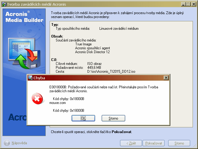

takto? jaké máš verze ti a dd?
záchranné mědium se vyrábí z prostředí novějšího true image (v.2015 s posledním dd12).
pak to boot médium funguje spolehlivě. ověřeno na více instalacích, cd i flashka.
starší verze fungovaly ti2011 + dd11, ale to už je out kvůli (ne)podpoře novějších chipsetů.
nie asi som to napisal zle ale proste tie linuxove po ukončeni zalohy,obnovy po kliknuti na reštart
zatuhnu a nič nereaguje,alebo sa ten program zavre ale na obrazovke beha taky dlhy vypis a ked skonči tak zas nič nejde(teda možno by šlo ale ja sa vtom nevyznam) preto som si robil tie z winpe a tie si chcem zlučit
preto by som bol rad za to vytvorenie toho menu (ono aj tak tie linuxove mi robi ATI anglicky a DD+UR česky
mam 2016 v5634 + DD12 UniversalRestore davaju už zdarma
