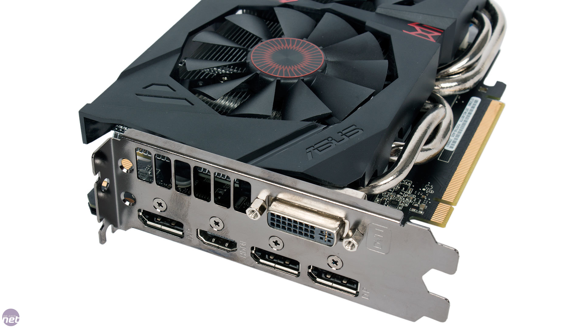

zkus druhý konektor na grafice. Analog bývá jenom na jednom z nich.
zde jsou konektory na grafice

Podle obrázku grafická karta podporuje DVI-I. Jelikož to ale nejde ani se starou, bude chyba někde jinde. Přídavné napájení je zapojeno?
