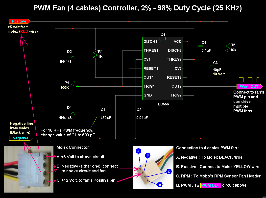

Má niekto vyskúšaný regulátor/schému na riadenie 4 pinového vetráka ? Stačí mi obyčajná regulácia otáčok bez ohľadu na teplotu. dík.

Tak nejaký regulátor som našiel, ak by sa to niekomu hodilo.
odkaz je už nefunkčný, tak vkladám obrázok.
