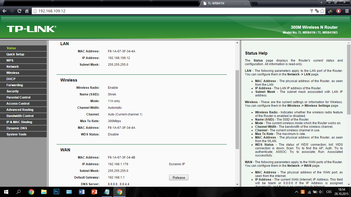

Default Gateway . . . . . . . . . : 192.168.109.12 toto máš na routeru nastaveno úmyslně, nebo je v…
lední brtník 28.10.2015 18:53
Přiložím obrázek, ten vám poví více než já. Ta adresa mi jen připomíná IP pro Lan, víc o tom nevím poslední
