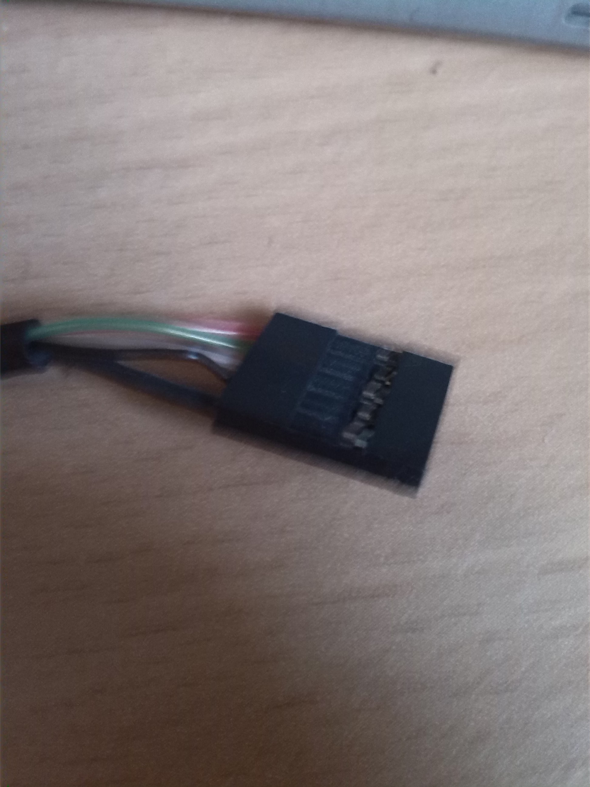

Ano to je schválně. USB 2.0 má na desce 4 kontakty. Jak jsem psal horní nebo spodní řada ten pátý se nepoužije.
Nezapojil jsi to obráceně?
Je tam jen jedna orientace. Je jedno kam to zapojíš v těch USB 2.0 na desce je horní řada jeden USB, druhá to stejné. Takže to musíš zapojit správným směrem. Tuším kontaktama dolu.

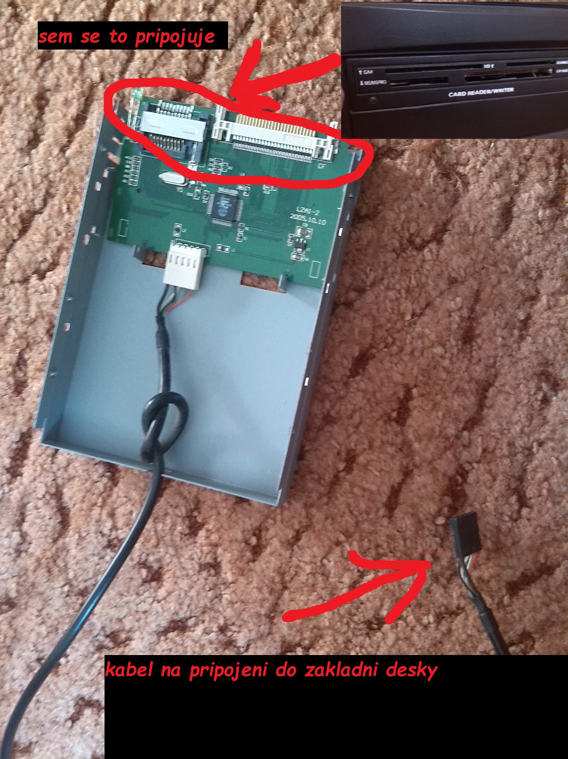

Podľa mňa a podľa toho nešťastného nič nehovoriaceho obrázku je to asi SATA Card reader. To nedokážeš z toho štítku, ktorý je tam prilepený vyčítať a napísať sem TYP toho SATA Card readeru?
Ježiš konektor je jasnej. Dál to není potřeba řešit. Jenom to správně zapojit.
ale kdyz to zapojim na jedku stranu tak se rozsviti led dioda a piseto f:/ neni pristupny nespravna funkce
ale kdyz to zapojim opacne tak se nmic nerozsviti ale v pc to pipne a nic se nestane

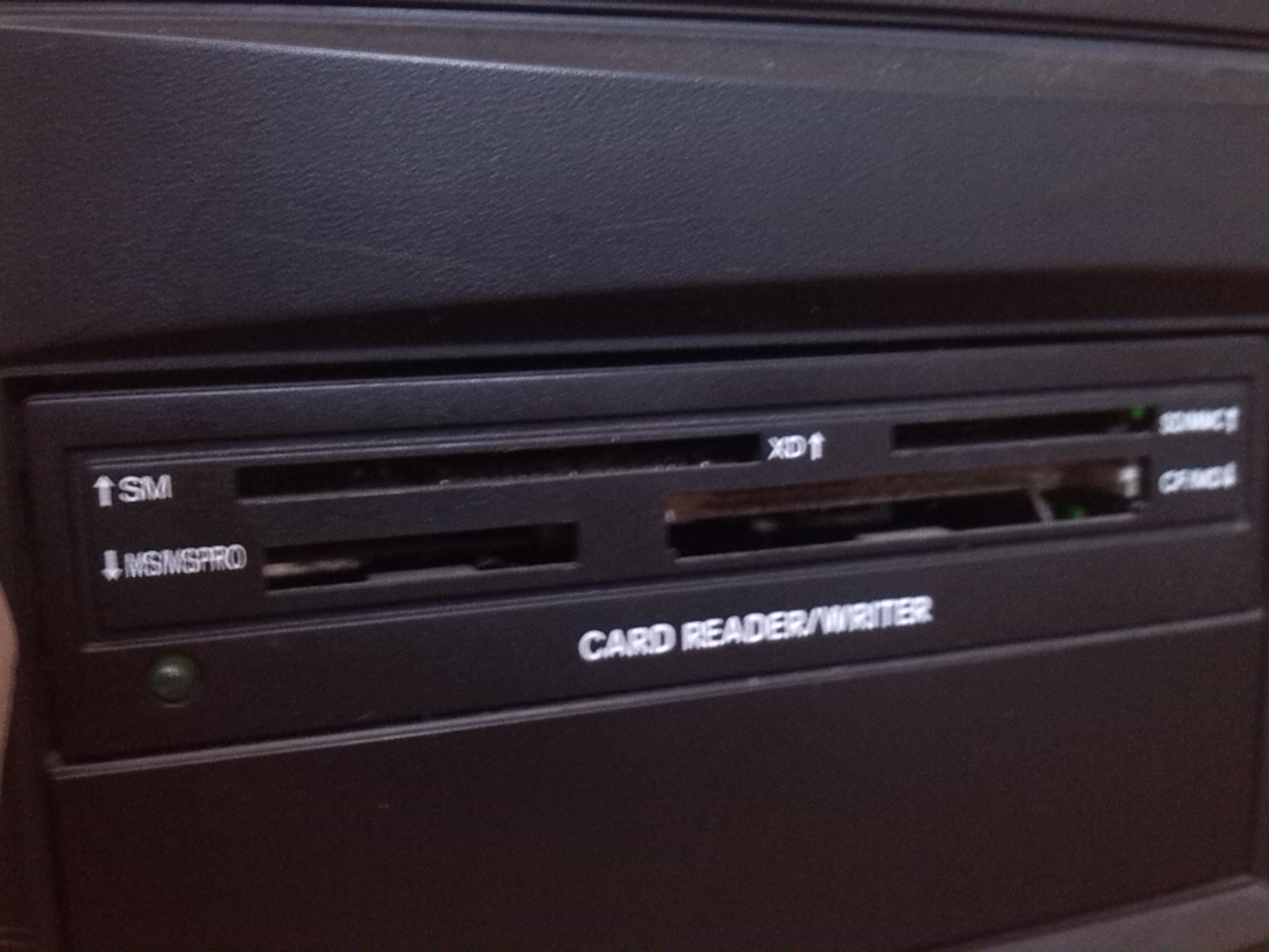

card readmer/writer proste ctecka karet sd a takove
je co na celni strane pc bedny

je z toho jeden kabel a kdyz ho zapojim do usb na zakladni desce tak kdyz do te ctecky neco pripojim tak me to napise F:/
nazev adresare je neplatny

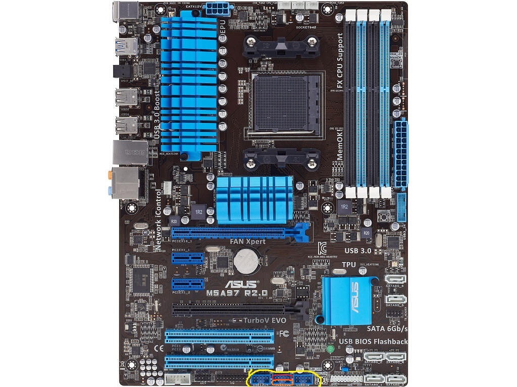

Zde máš USB 2.0 na desce. Vždy v jednom konektoru jsou dva USB.

Nenapísal si o aký typ čítačky pamäťových kariet ide a či to je interná, alebo externá ?
interní
To jsi odpověděl jenom na část otázky.
To je jedno, všechny mají USB 2.0 a některé USB 3.0. Aspon tady jiný zpusob propojení nevidím.

tento kabel z toho vede a takto to vypada
Takže platí co jsem napsal, + obrázek. A taky jsem napsal, že je potřeba zapojit napájení ze zdroje!

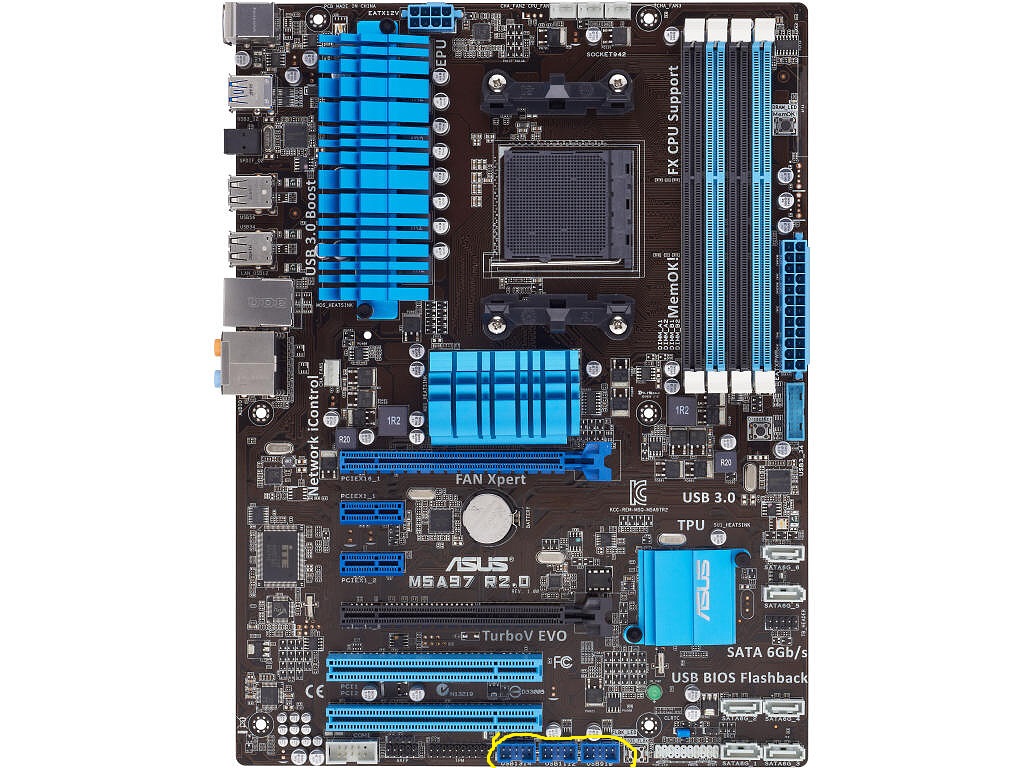

tak mam to zapojit do cerveneho nebo orandzoveho jak jsem vyznačil na obrazku
Máš tam 3 USB 2.0 takže do jedného z nich.
takze je uplne jedno kam to zapojim ?
edit. ta spodni rada ma o jeden kontakt min
Zapojiť sa to dá len správne.

takto to tet uz vsichni snad pochopite
Jak říkám tuhle starou mrchu zahod a kup novou. Třeba https://www.alfa.cz/product.php?eid=10514508235F0W TCC2
Fotiť vieš, ale zo štítku na prístroji opísať typ toho zariadenia stále nedokážeš.
