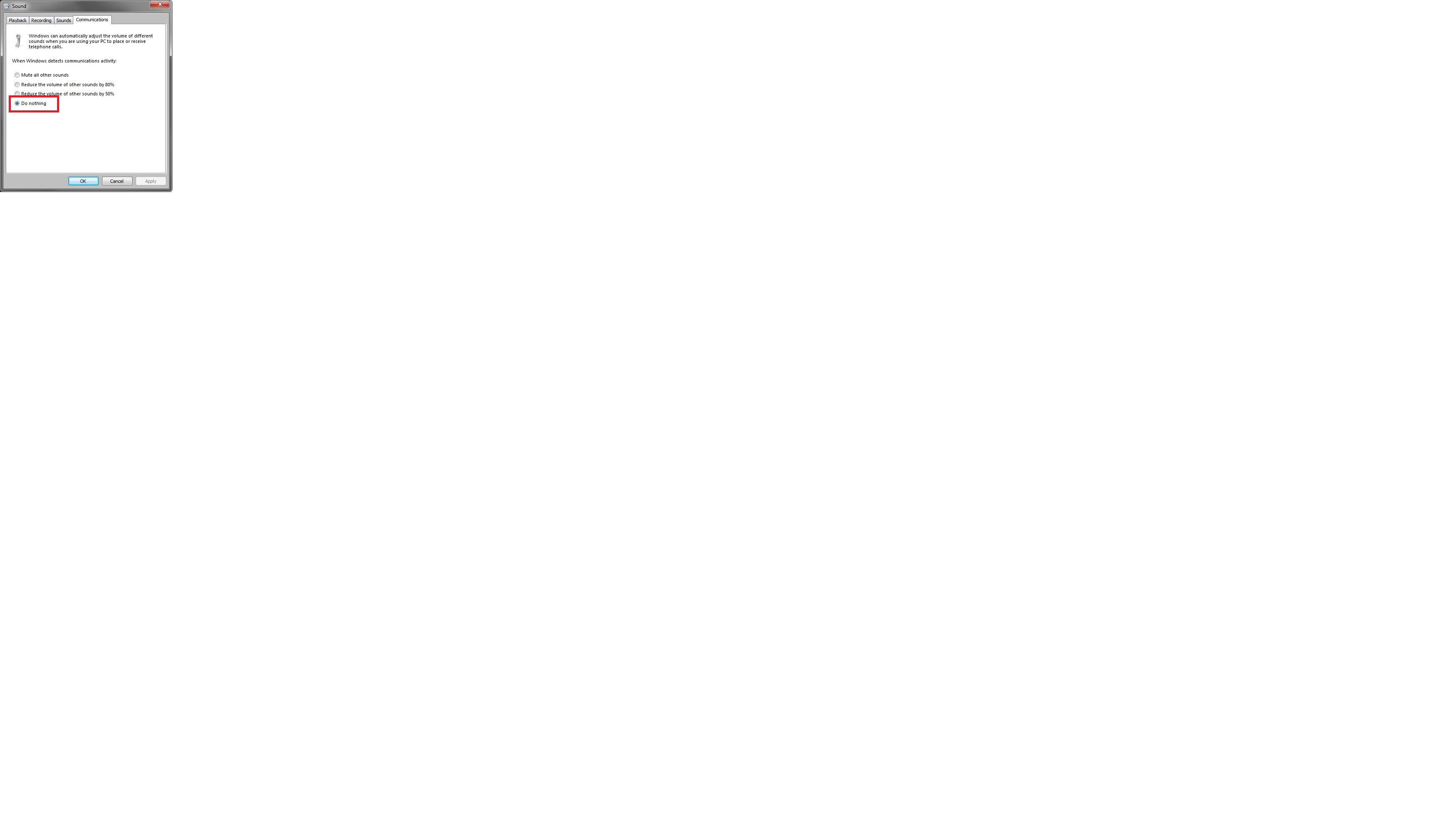

Odpoved je jednoducha = 1. DOLE v PRAVO jak mas ikonu repraciku na pracovnej ploche tak klikni pravy…
