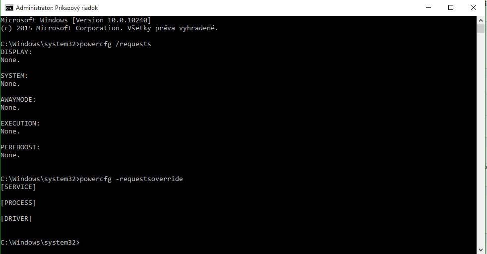

co říká powercfg -REQUESTS start cmd jako správce edit// tak nějak se to tu řešilo: http://pc.porad…
kmochna 07.11.2015 14:33
kmochna
ukazuje to toto
Separ 08.11.2015 07:39
Separ
z hlediska win není problém. chybu hledej jinde.

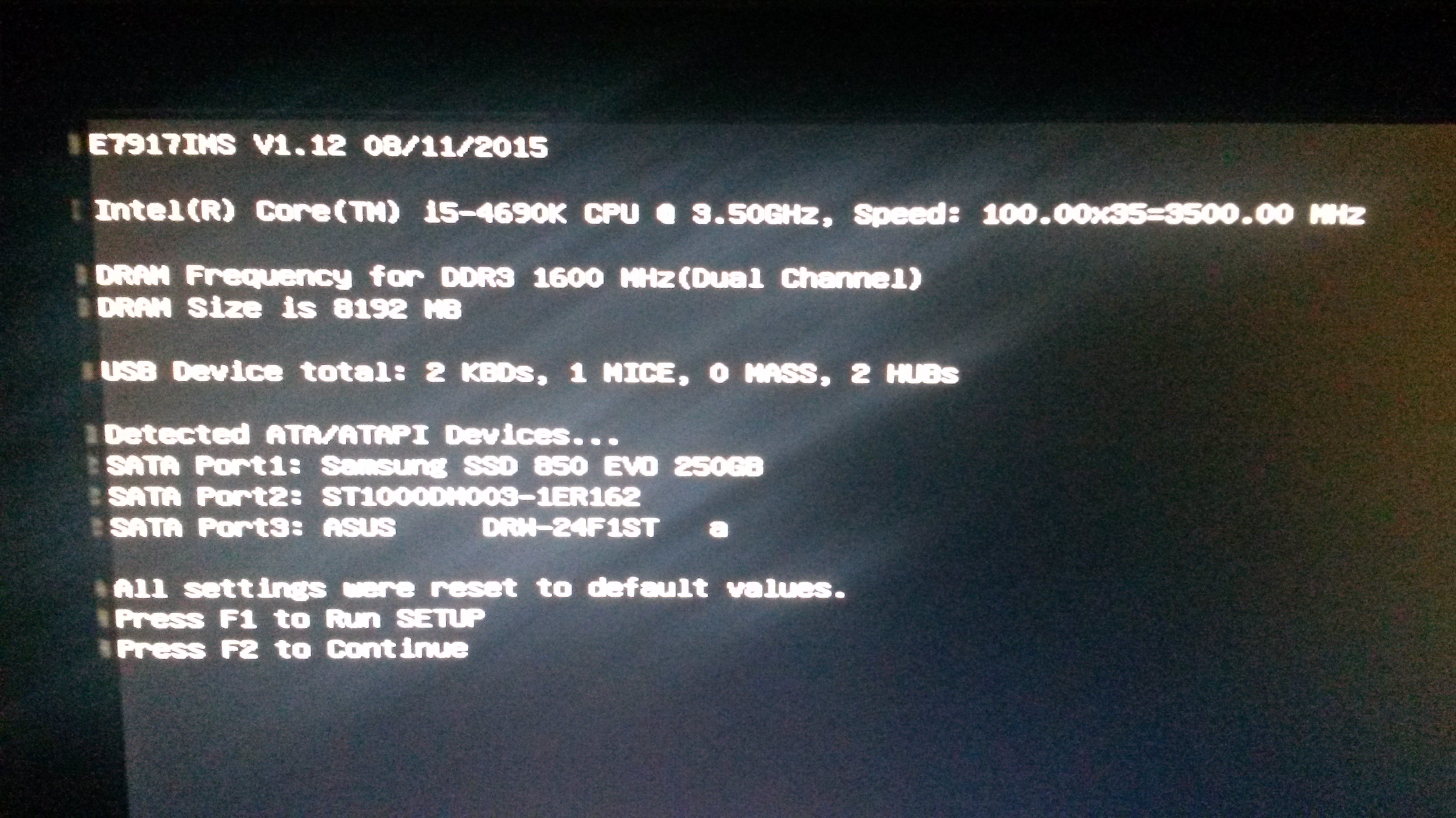

Ako zistím či ma 1394 firewire radič ? ja to tam nevidím v tom správca zariadení tak asi nemám... pošlem obrázok. To už som skúšal 1000x aj baterku som skúšal na chvíľu vybrať a nič. Ja som mal Win7 kúpil som nový SSD disk nahodil ho a od vtedy to robí čiže to robilo aj na 7 aj teraz na 10. Už som ten Win 10 pre inštaloval asi 5x a najnovšie ovládače dal odtiaľto (http://cz.msi.com/support/mb/Z97-GAMING-5.html#dow n-driver&Win10 64) a nič nič... ešte som neskúšal BIOS aktualizovať len neviem akú verziu (http://cz.msi.com/support/mb/Z97-GAMING-5.html#dow n-bios) či 1.9 alebo 1.A,B,C ? nie po čistej inštalácie sa to tiež nevypne...
A uz si skusil poodpajat vsetko z USB a SATA, vcetne toho HDD? Aj potom to robi? Nastav si v ovl.panely-energia-tlacitka akciu vypnut pre zapinacie tlacitko, a skus to vypnut s nim potom jak odpojis vsetko z USB atd, ptz nebudes mat klavesnicu ani mys. Citacky kariet ak mas v bedni tak tiez odpoj od dosky.
Keby si odpojil aj klavesnicu, tak by si to asi nemohol vypnut klavesnicou :-) Ale ok to je jedno. Skus Win nainstalit na iny HDD, pripadne aj menit SATA kabel toho SSD a aj iny SATA port skus na doske apod. Vseobecne moze to byt cimkolvek, ale ciste Win hned po instalacii by sa mali vypinat normalne, inac je to nejaky HW problem (akykolvek HW pripojeny k doske alebo aj samotna doska)
