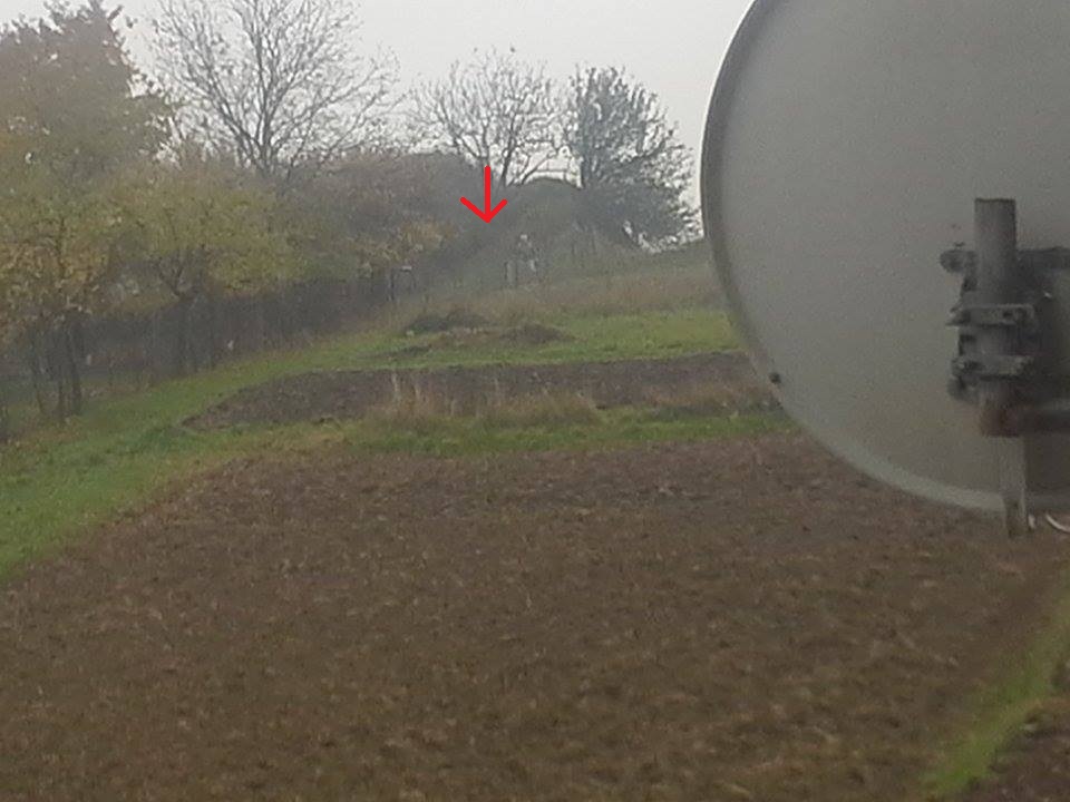

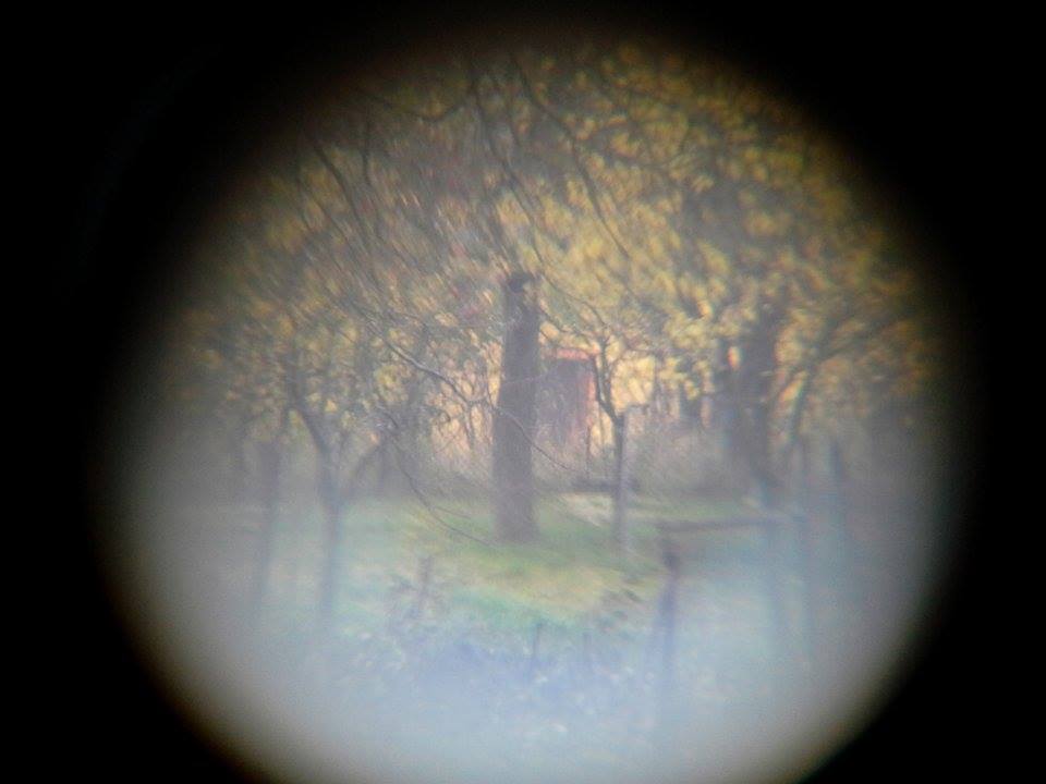

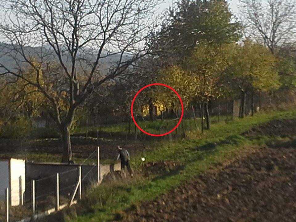

takže aby ste mali predstavu ako som myslel tu vyditelnost prikladam par foto..vratit sa mi to už bo…

Aha...tej húštine hovoríš priama viditeľnosť? ::) antena bude pekne na branke vzadu za domčekom a v…

preto som pysal že tam je vyditelnos len nie idealna skor taka štrbina alebo okienko alebo ako to na…

tak si ještě přečti něco o fresnelově zóně a máš vymalováno. Anténa se zapojuje do RF konektoru, ty…

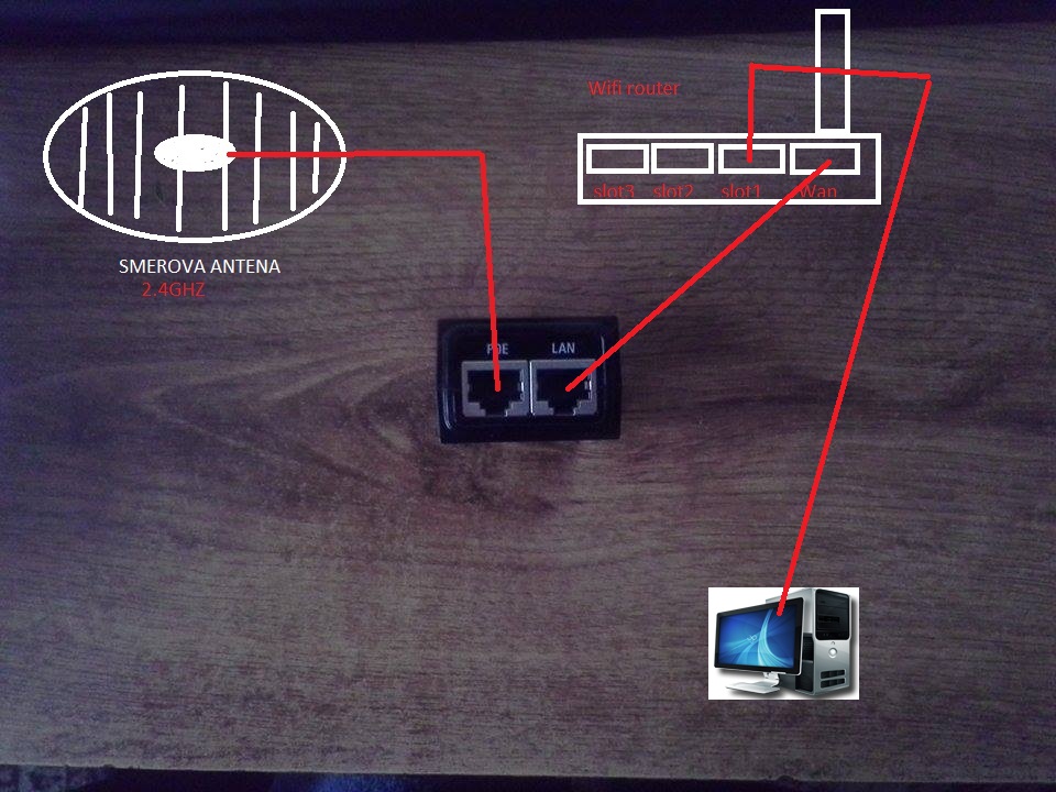

zatial som sa svojou hlavou dostal len k takemuto zapojenu nakreslil som take amaterske schcemi jedi…

Ježiš anténa se zapojuje do anténího konektoru! Ne lan!

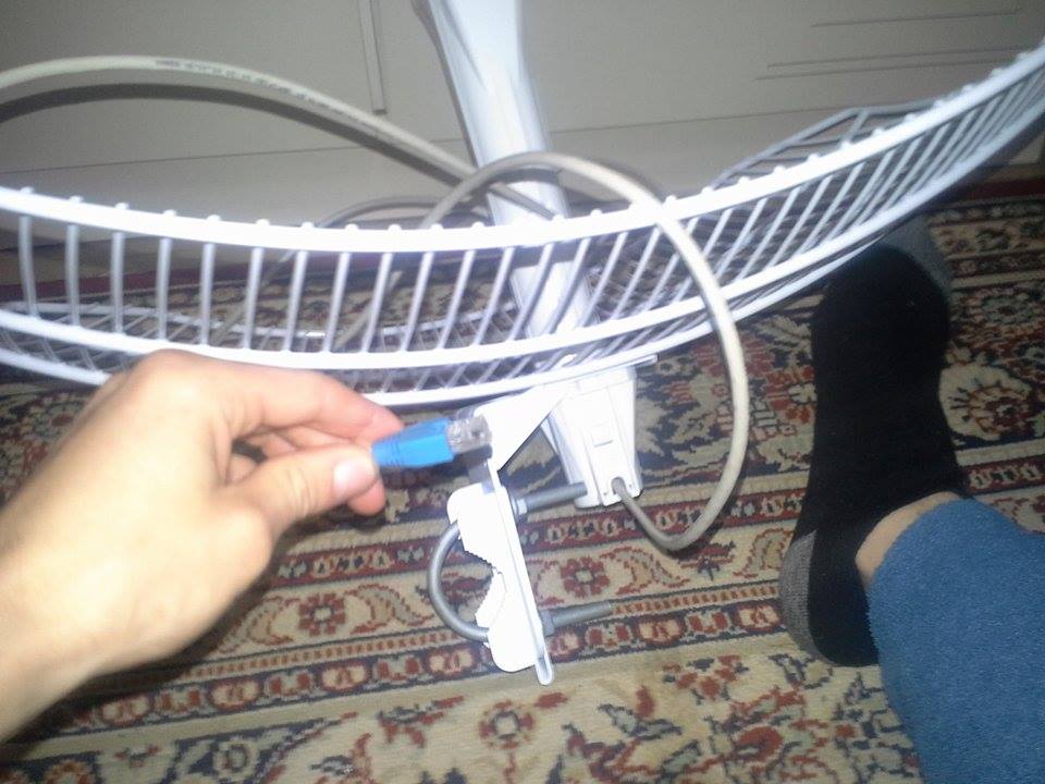

a to mam ako zapojit ked ja mam na antene koncovku lan? davam foto lebo akosi asi myslime rozdielne…

Tak to sorry, lan na anténě..

Zapojenie máš podľa mňa v poriadku. To je ale len 10% úspechu... Zvyšných 90% bude správne všetko na…

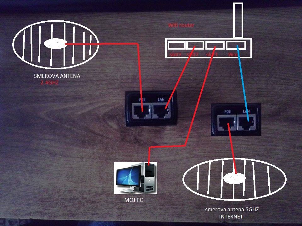

nemam tušenia čo tie skratky znamenaju :D ešte ras skusim.... antenu zapojim do zdroja poe do slotu poe :D so slotu lan dam kabel do routra napr pc2 kdeže vo van mojho roura je už sietova antena 5ghz čo mam nasmerovanu PBI prevadzkovatel siete... a zdroj poe dam samozrejeme do zasuvky :D ? ? a na druhej strane dam antenu do poe so slotu lan čo je na poe dam kabel do routra slotu WAN ? a ešte prikladam jedo foto druhej varianty kde možem dat antenu od priatelkinej strani čo je podla vás lepšie dat dlhši kabel za cenu straty na meter kabla alebo to dat do tej štrbiny?
Zapojenie máš podľa mňa v poriadku. To je ale len 10% úspechu... Zvyšných 90% bude správne všetko nastaviť!
