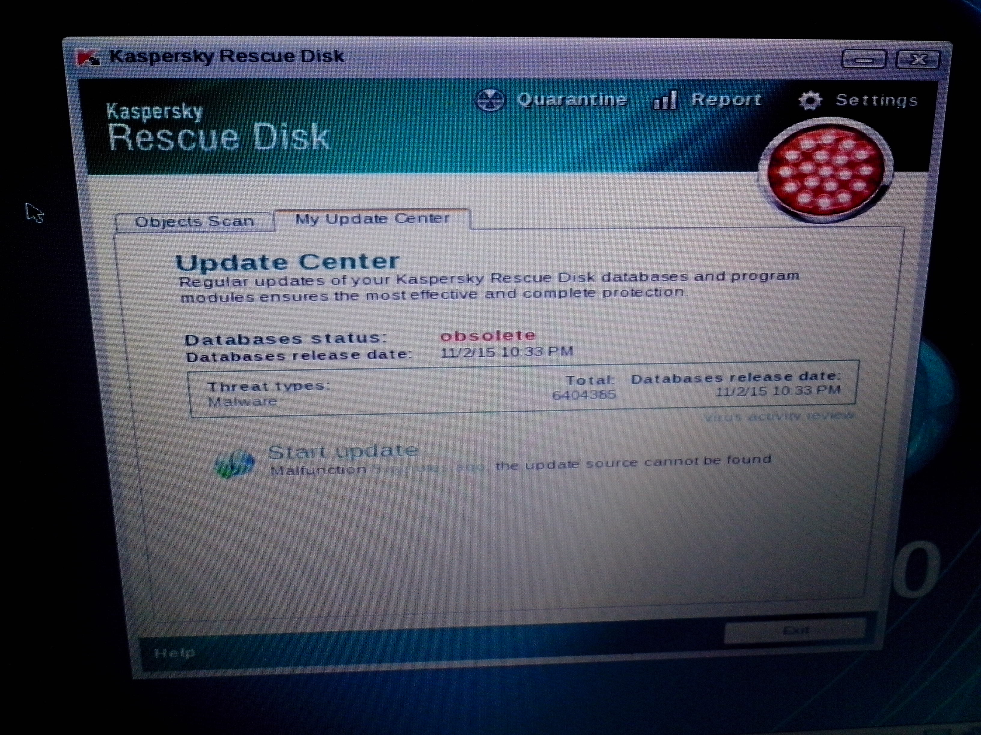

Projížěl jsem si svuj notebook Rescue diskem od Kaspersky. Asi po téměř 7 hodinách úspěšně skončilo skenování. Přešel jsem tudiš na další krok : MY UPDATE CENTER-Start update , ale nic se nedělo a napsalo mi to: Malfunction 1minute ago, the update source cannot be found.
Prosím poraďte mi, kde je chyba nebo co bych měl učinit k nápravě, děkuji

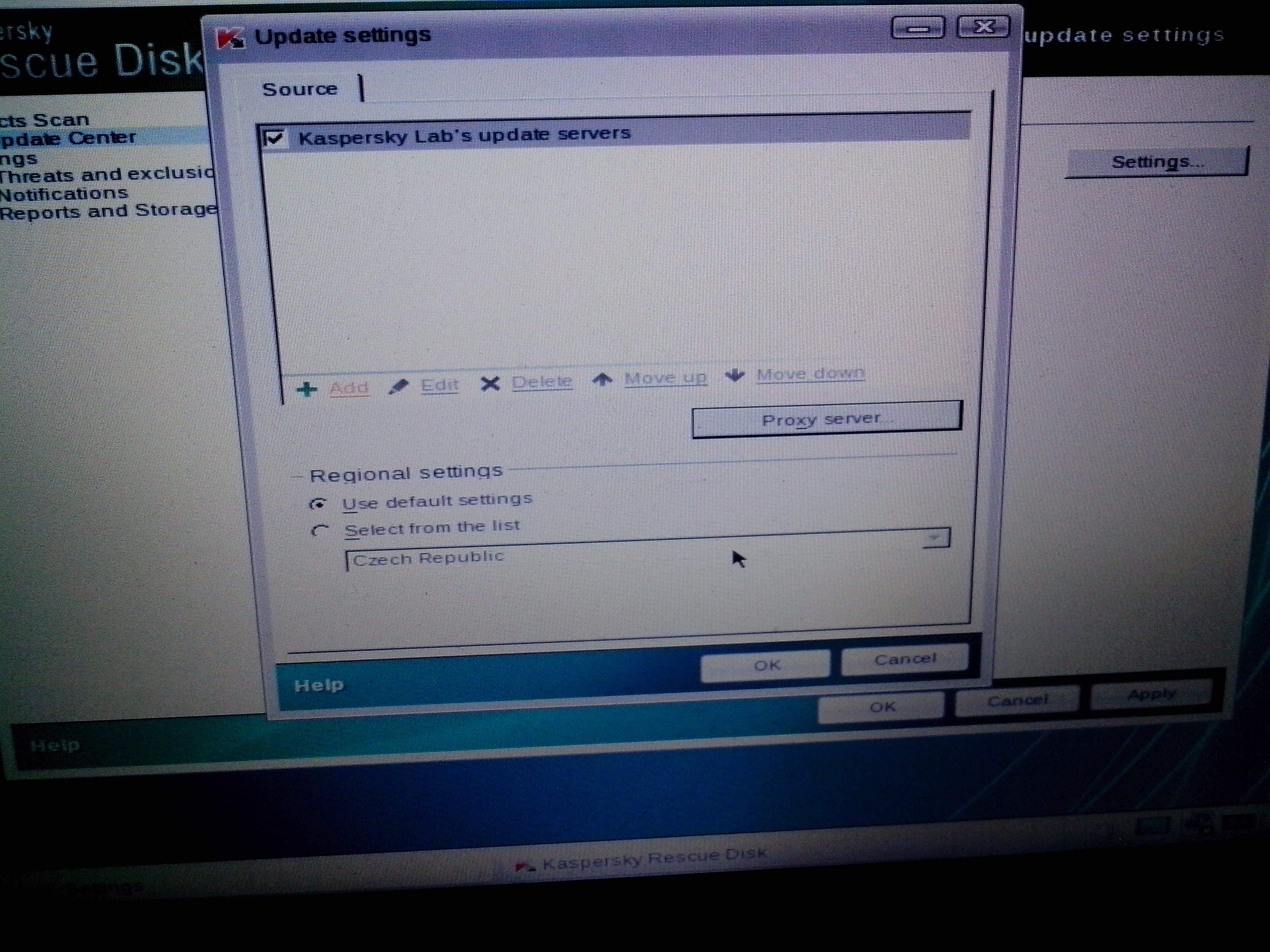

SELECTING AN UPDATE SOURCE
You must have an Internet connection to update.
To choose an update source:
1. Open the main application window.
2. Click the Settings link in the top part of the window. In the left part of the window select the Update section.
3. Click the Settings button in the right part of the window.
4. Click the Add link on the Source tab in the displayed window. The Select update source window will open.
5. In the window that opens, select an FTP or HTTP site, or enter its IP address, symbolic name or URL.
Tohle píšou v manuálu.

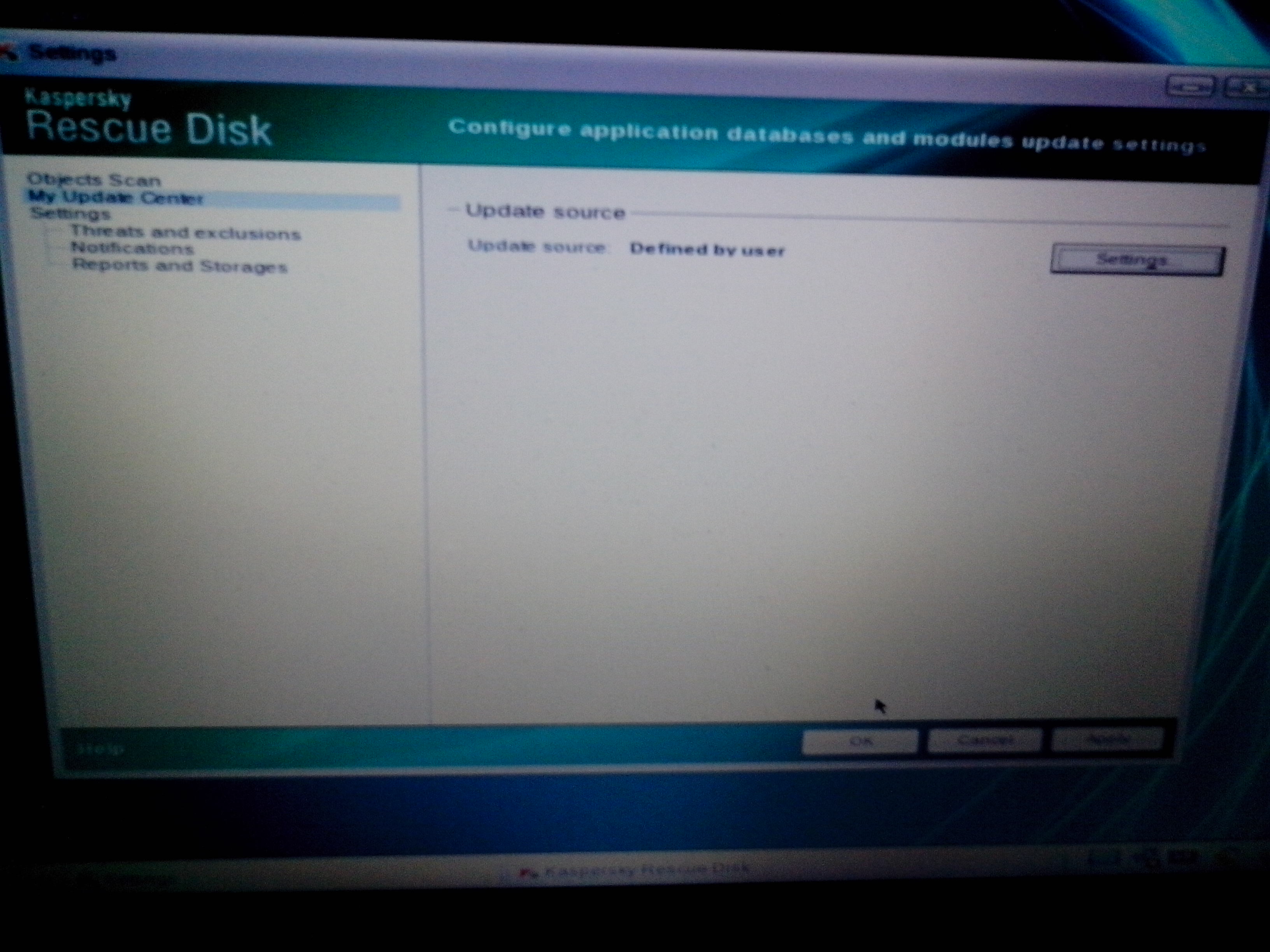

Jinak skenování v pohodě skončilo, ale když jsem právě následně klikl na Start update, aby mi vyskočilo, co to našlo, tak se to ani nerozjelo...
S Kasperskym mi zřejmě nějak vázne propojení nebo potřebuje update. Zkoušel jsem několik pokusů změnit v nastavení. Jako např. zrušit Kaspersky Labs update servers nebo zadat IP adresu, ale žádná změna... V příloze je pár kroků z postupu v nastavení, ale netuším, kde, co nebo jak změnit, aby se Start update normálně spustil a ukázal mi, co našel.
