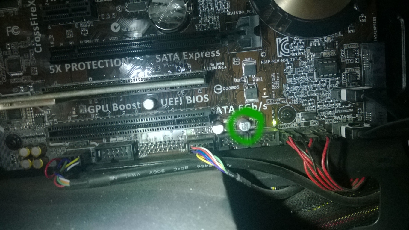

kontroluj aj tie kondenzatory na doske vsetky, uisti sa ze sa neprehrieva chipset, apod
MM.. 09.11.2015 18:04
Nejsem si jistý, je tohle kondenzátor?, ve škole jsme se učili jen jak ho nakreslit ve výpočtech

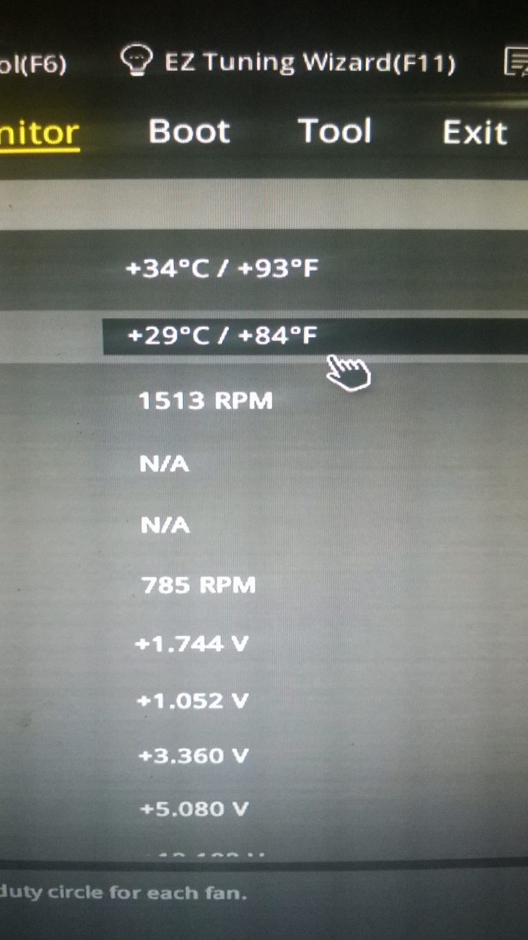

Zkus změřit teploty.
wakar 10.11.2015 18:25
wakar
Našel jsem jen tohle v BIOSu, jde to i jinak nebo to takhle stačí?

Teplota sa meria pri záťaži skús napríklad program OCCT.

Teploty meraj pri zatazi vo Windows, napr. v programe speedfan. Teplotu chipsetu meraj tak ze si sah…

Teploty meraj pri zatazi vo Windows, napr. v programe speedfan. Teplotu chipsetu meraj tak ze si sahnes na chladic chipsetu, a aj ho skontroluj ci sedi spravne.
Kondenzator je to co si dal na obrazku a hlavne ta zaujimaju tie okolo CPU a chipsetu, ci nie su nejak nafuknute apod.
