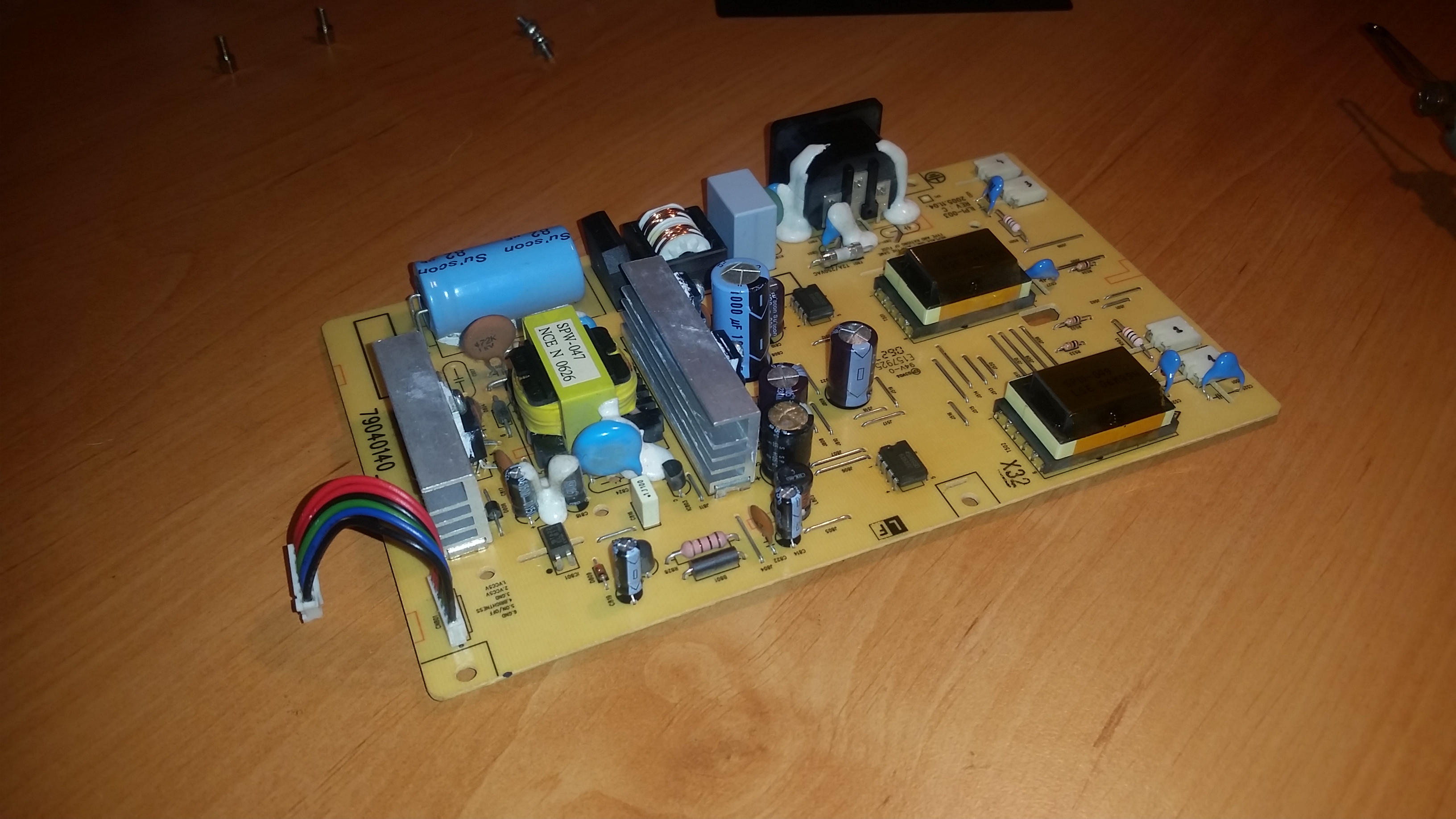

Nafouknutý už žádný není ješte je dneska zkusím probzučet a uvidím myslím že je tam nějaký odrušovací kondík ale nejsem si jist přiložím foto desky, ještě před opravou.

Pc jsem zkoušel s jiným monitorem a funguje. Monitor jsem zkoušel na druhým pc a dělalo to samé. Na druhé destičce to vypadalo v pořádku ale ještě se na ní podívám. Dneska jsem si byl půjčit nové kabely jestli náhodou není problém tam tak uvidím. Co bych vše měl popřipadě na té druhé desce zkontrolovat?
Tak začal bych proměřením 5V větve, 3,3V větve a 1,8V.
Promeřím to a uvidím, co jsem si půjčoval dneska kabely tak to lítá pořád.chyba bude nejspíš někde tam v té druhé desce. Přiložím foto té druhé desky.

maš tam jesťe jeden nasouknutu kondik obrazek 1ecz.jpg nebo ťi odzazi řidici elektonika ktera robrazuje obras na monitoru
Tohle je fotka ještě před výměnou ten mám už vyměněný, ale bohužel nefunguje
