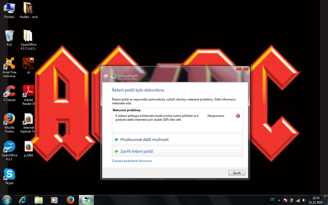

Toto je chybová hláška která se mi teď objevuje toto viz obrázek
Pytrys 11.11.2015 23:00
Pytrys
tato takzvaná "diagnostika sítě a oprava připojení" ještě nikdy nic neopravila a nevyřešila. na bare… poslední
na barevné obrázky ti kašlu - nic takového jsem po tobě nechtěl, sám vidíš že z toho nic nevyčtem.
(jak z té hlášky poznáš, že jde o wifi připojení a ne o kabel? jen odhadem podle ikony vpravo dole, samotná hláška je úplně k ničemu)
