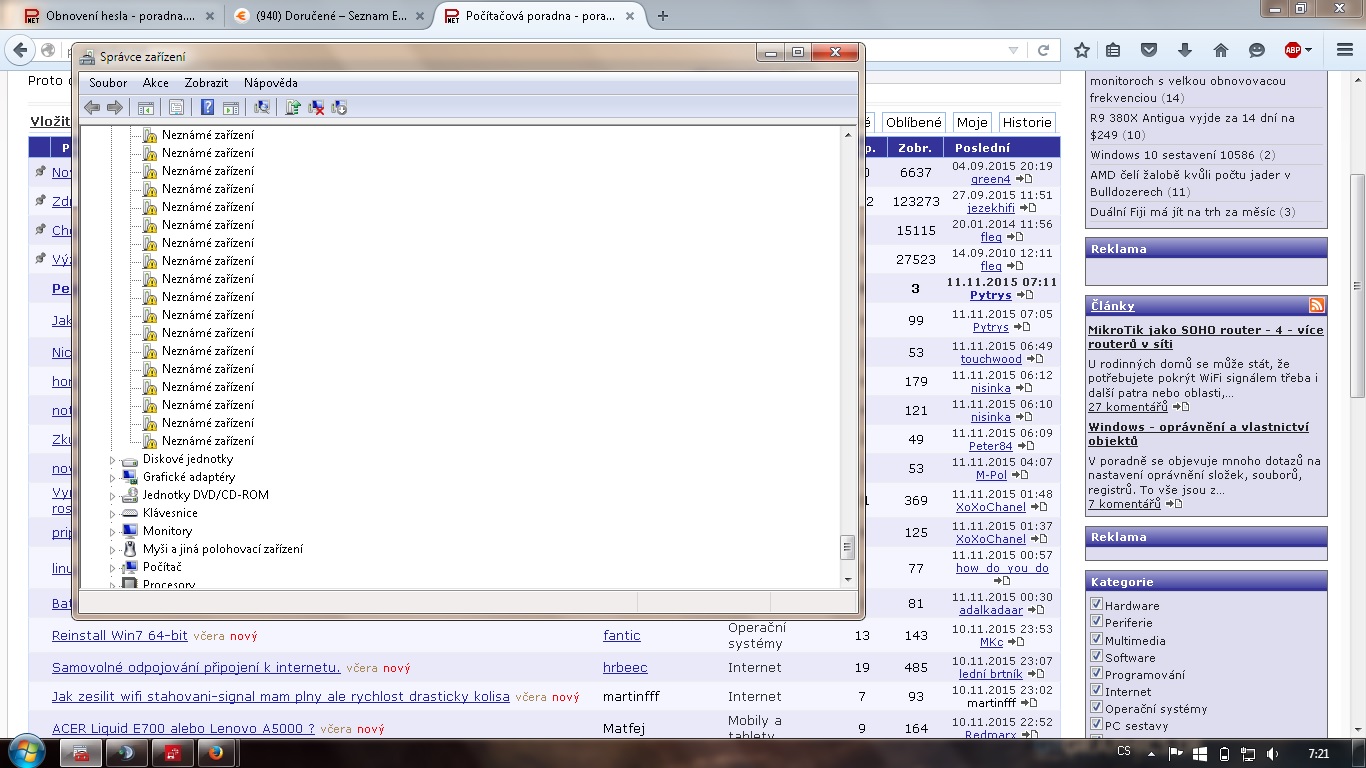

mám závažný problém s myší Connect IT CI-456, Win 7 home premium mi ji neustále odinstalovává a opět se snaží instalovat, vzniká z toho bordel ve správci zařízení, kde se mi ukazují neznámá zařízení.
Nic k NB nepřipojuju, kromě modemu který pracuje v pořádku.
Kurzor co 5 minut přestává reagovat na pohyb myši. Ovladače jsou standardní Win, žádné specialní neexistují.
Vyzkoušel jsem 3 další - HP k notebooku(cestovní), starou Microsoft opticwheel, i starou kuličkovou přes ps/2-usb adapter. Vše pokračovalo stejným problémem.
Prosím o pomoc, přikládám screen ze správce

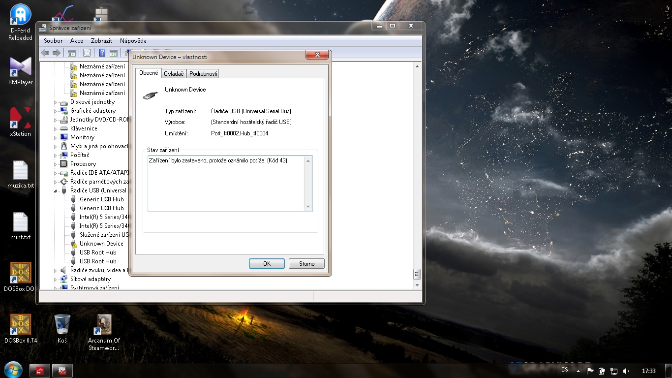

nová chyba - kod 43 u usb portu.

To máš toto? [ImgW.ashx?fd=f3&cd=JD755p2] poslední
