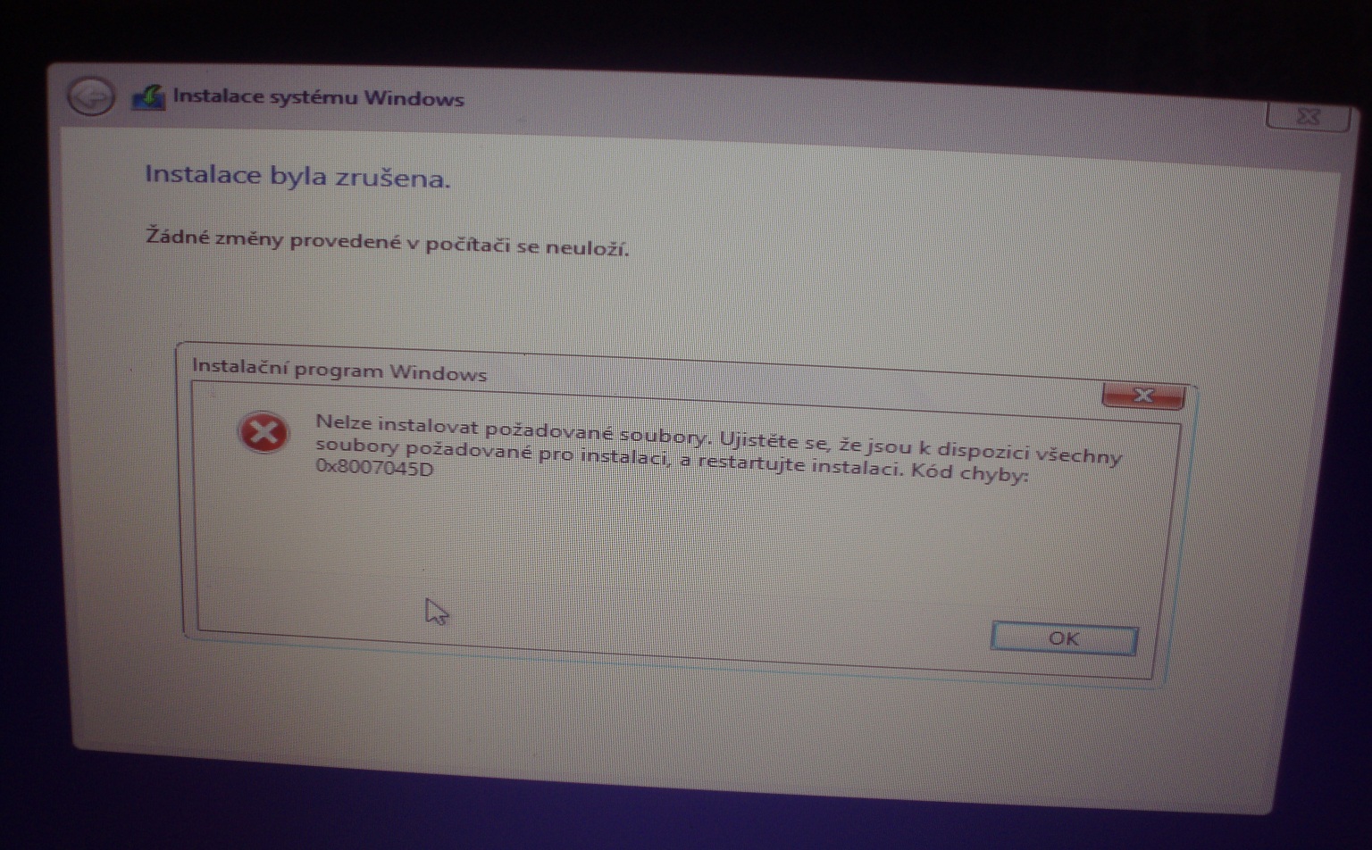

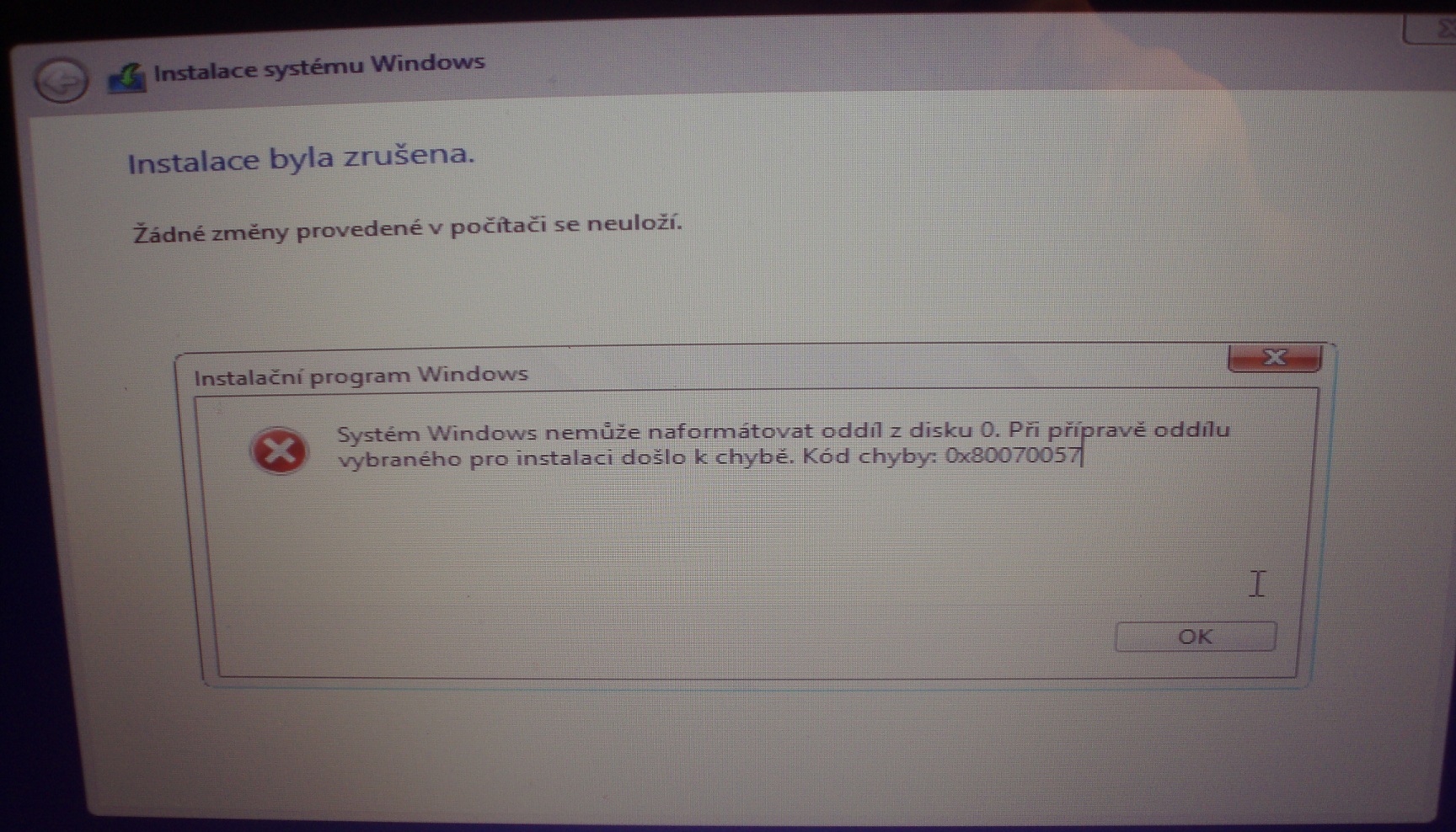

Koupil jsem si do NB nový SSD 256GB a nějak na to nejde naistalovat žádný systém.
V instalaci, do kroku kde se zvolí oddíl na kterém bude systém je vše OK. Ale po
chvilce instalace to hlásí : kód chyby 0x8007045D. Po restatu opakování instalace
ve stejném kroku se už žádné disky nezobrazí... Ani bios nejde nahodit. Další hlá
šky jsou na obrázku.

Jake tam su oddiely na tom disku? Skus ich v instalatore vsetky zrusit, a instalaciu daj na prazdne miesto bez oddielu (on si ich vytvori sam, vcetne toho 100MB speci oddielu ktory tam momentalne asi nemas a nevie ho to vytvorit lebo neni miesto).
A Win8 instalacku bootuj radsej v UEFI mode, ak to tvoj BIOS unmoznuje (nasledne samozrejme aj tie Win bootovat v UEFI mode t.j. nastavit do BIOSu boot mode UEFI pre vsetko, ne legacy)

OMG ten oddiel si musi vytvorit instalator spravne, ptz ty si ho vytvoril blbo. Tak ho vytvor instalatorom Win. Spravny postup je ten ze nemas oddiely ziadne, spustis instalator Win, v instalatore zmacknes na new oddiel, tam si navolis velkost 100GB ked chces mat Win len na 100GB, v tomto momente si Win vytvori aj pomocny oddiel ak ho potrebuje, a instalujes Win na ten 100GB oddiel. Nasledne po instalacii Win si vytvoris vo Win dalsi oddiel na zvysku disku, v sprave diskov. Vytvaranie oddielov inymi nastrojmi pred instalaciou je blby napad, prave preto lebo vidis co to robi.
