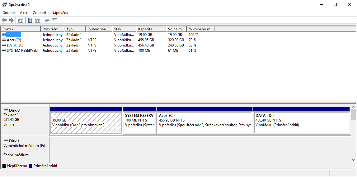

Takže situace je taková, že jsem se nikam neposunul. Donesl jsem si z práce dvě PS/2 myši a ty se vůbec nechytly. Přitom mám v BIOSu tyto porty aktivní. XHCI/EHCI možnost pro USB tam bohužel nemám. Takže cestou skrz Windows 10 se asi nikam nedostanu. Jediné pozitivum je, že recovery oddíl tam stále je a v pořádku. Teď jde jen o to, jak z něj vyvolat sedmičky. Neexistuje nějaký program, který dokáže zastoupit Acer eRecovery Manager?

můžeš zkusit přes bootovací partition manager nastavit aktivní oddíl ten recovery, jestli z něj naběhne obnova.

Nebude to mat vliv. Ale zasadna otazka je ze ci tie oddiely W10 previedlo na GPT, alebo ne. (zistis trebars asi v gparted apod). Ak ano je dobre sa najprv pokusit ich previest nazad na MBR system, alebo budes muset W7 (64bit) bootovat v UEFI mode.
Ako uplne prve je dobre to co pisal brtnik skusit nastavit recovery oddiel ako aktivny, ak je to este MBR a ne GPT system (tam sa to robi inac). Podakuj sa tomu kretenovi co vymyslel GPT. Asi nejaky amik v inteli ci kde zral hamburgery a mu z toho jebalo.
BTW. Idealne (najmenej destrukcne) je asi najprv zobrat akukolvek W7 instalacku iso (ale spravne bity 32 vs 64), dat si ju na USB stick pomocou microsoft USB download toolu (najdes googlom), a nasledne si recovery oddielu priradit pismeno (da sa v sprave diskov alebo ked ne tak sa to da v diskpart prikaze, ked nevies jak tak daj vediet) a nasledne vykopirovat vsetko z toho recovery oddielu na ten instalacny USB stick, a skusit z toho nabootovat.

typ gpt/mbr disku jsi doteď nezkontroloval, o spuštění z nového active oddílu nemluvě.

Typ všech oddílů vč. záchranného je MBR a jinak mám disk rozdělený na C: se systémem a D: se zálohou dat. Ten oddíl aktivuji z BIOSu?

Tak nakonec jsem to vyřešil programem Acronis True Image 2016, kterým jsem udělal zálohu recocery oddílu a z něj následně spustil obnovu. Šikovný a jednoduchý nástroj.
když se obnova rozběhla, potom zřejmě stačilo toto:
