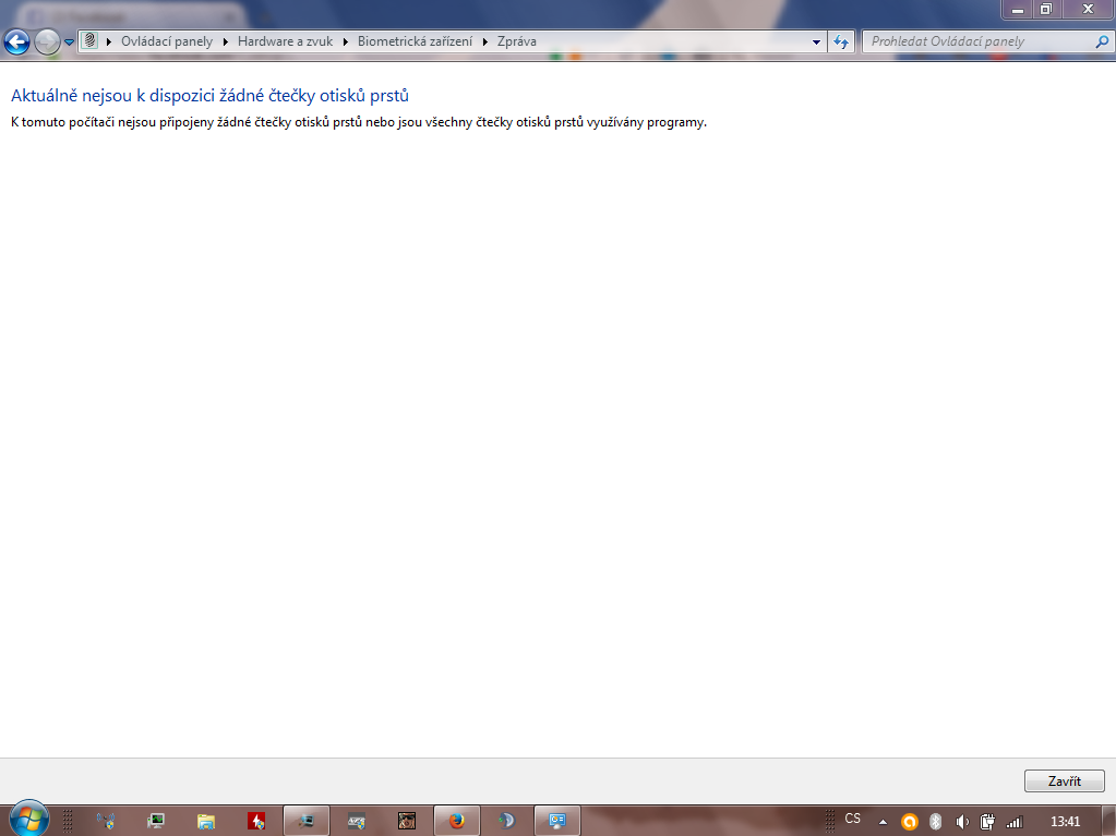

Mám W7, ovladače sem již stáhl, ale píše mi to toto:

Pak nemáš nainstalovány správné ovladače. Když se podíváš do správce zařízení / Biometrická zařízení…

Ano, mám :)

Měl jsem to zapnuté v notesu HP. Tam to fungovalo (Win 7) a ještě na té obrazovce bylo něco jako "Př…

Včera jsem to zprovoznil. Povolil jsem tu čtečku v BIOS (měl jsem to dlouhodobě na disabled, nepouží…

Zkoušel vše jsem stáhl, nainstaloval, restartoval PC a stále mi to píše že to nenachází.

Třeba se ta čtečka nenastavuje přes Windows, ale přes ten security manager, který sis nainstaloval.
