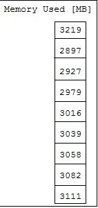

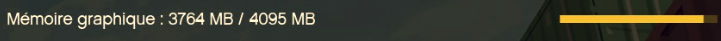

• V testech co jsem provadel na té <GTX970> v FHD a ULTRA detaily 4xMSAA v "GTA V" kuprikladu, nepre…
CoCoChanel 17.11.2015 16:35
CoCoChanel
VRAM je prý znát jen při UHD, plánuju pouze FullHD, takže o nic nejde. To je pravda tak napůl. Ono…
Exp3nd4bles 17.11.2015 16:47

• V testech co jsem provadel na té <GTX970> v FHD a ULTRA detaily 4xMSAA v "GTA V" kuprikladu, nepresahla haranici "3.2"Gb vyuziti V-RAM.
NASTAVENI HRY UKAZOVALO :
[img=/file/view/23995-config-png]http://pc.poradna.net/file/view/23995-config-png[/img]
• Realné zaplneni V-RAM: :
[img=/file/view/23997-mu-jpg]http://pc.poradna.net/file/view/23997-mu-jpg[/img]
• Cely vypis LOG je zde: DETAILNI VYPIS
