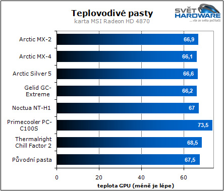

Ber Arctic MX-2. Je to nejlepší pasta cena/výkon.
jezekhifi 17.11.2015 21:04
jezekhifi
Jak se to počítá? Silikonová vazelína stojí asi stokrát méně a možná bude procesor o půl stupně tepl…
karel 17.11.2015 21:05
Reálné testy, a moje dlouholetá zkušenost.

Proč všem cpete Arctic?! Vždyť ta Noctua podává stejné a někdy dokonce lepší výsledky.
ondraaa 17.11.2015 21:26
ondraaa
Tak si porovnej cenu a obsah takže co tím básník chtěl říct? Za stejný výsledky zaplatit jednou toli…
sambilionk 17.11.2015 21:33
sambilionk
A kde je ten test, já vždy četl Arctic vítěz.
jezekhifi 17.11.2015 21:39
jezekhifi
O 0,6 Celsiových stupňú to překonalo běžnou pastu, to je opravdu fantastický poměr cena/výkon.
karel 17.11.2015 21:50
No zrovna u tý zmíněný Noctua NT -H1 která je o stovku dražší a je jí míň je to pěknej výsledek pro…
sambilionk 17.11.2015 21:52
sambilionk
Já žádnej test nemám. A ani ho nepotřebuji. Vlastní zkušenosti zcela postačí. :)
ondraaa 17.11.2015 21:54
ondraaa
No nádhera dát stovku navíc do luftu za nic.;-)
sambilionk 17.11.2015 21:57
sambilionk
No ale to je čerstvě nanesená, počkáš cca týden a ta pasta podává lepší výsledky. Tvrdí to i výrobce…
jezekhifi 17.11.2015 21:56
jezekhifi
Tak to jo. A co teprve za rok, když vydržíš nepřepastovávat.
karel 17.11.2015 21:57
No dělaš si srandu.. no kdyby jsem ji nepoužíval již 10 let tak to netrvdím že. Třeba konkrétně graf…
jezekhifi 17.11.2015 22:04
jezekhifi
Byla tam 2 měsíce :) Noctua už 2-3 dny po nanešení podávala lepší výsledky. Jako sice má Karel pravd…
ondraaa 18.11.2015 14:53
