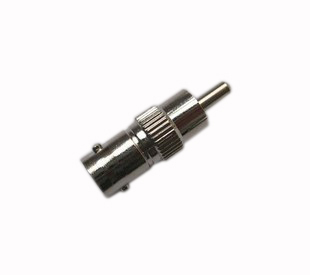

Možno ešte takýto konektor:
[Bnc-av-connector-video-adapter-bnc-to-av.jpg]
Samozrejme, treba ešte nainštalovať správne ovládače pre Tvoj OS...
