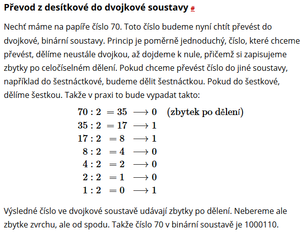

Skús prosím popísať svojimi slovami čo robí toto:
Možno Ti pomôže troška teórie:

Ešte sa zamysli nad týmto: "Nebereme ale zbytky z vrchu, ale od spodu"
Hlavne to vsetci vypisujete naopak, t.j. blbo to mate vsetci
Za prve chybaju ti zatvorky { } na oznacenie obsahu toho cyklu for. Tym padom tam cyklujes len to jedno delenie. A az si tam tie zatvorky doplnis tak zistis ze vypisane cislo je naopak.
Ked to chces urobit bez ukladania cifier, tak si najprv zistis maximalnu mocninu dvoch, a zmenusjes to a odcitavas.
